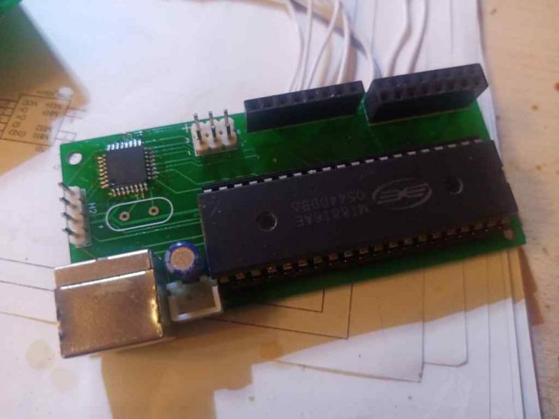

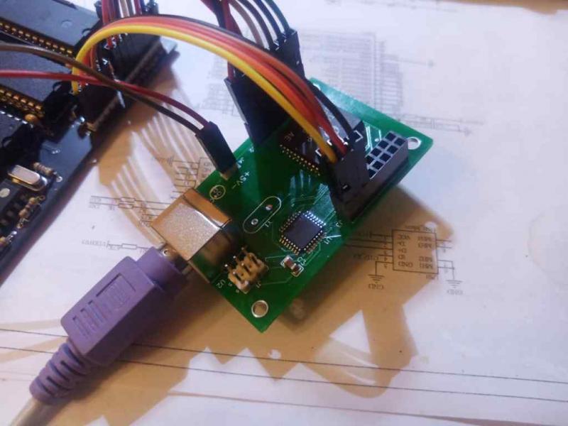

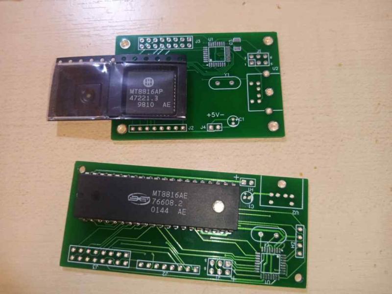

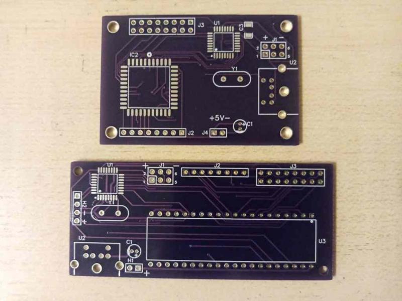

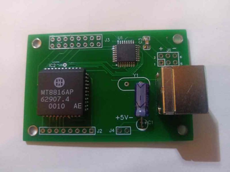

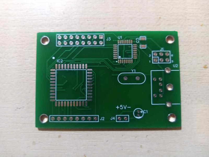

    Предлагается простая схема и программное обеспечение для универсального безвейтового контроллера PS/2 клавиатуры, подходящего для большинства "древних" бытовых компьютеров типа Спектрум, Орион, Корвет и других, в конструкции которых использовалась матричная клавиатура размером до 8*16. Разведены два варианта печатных плат.

    Код написан в среде Ардуино для ядра MiniCore, которое позволяет работать с Атмега8, 48, 168, 328 без кварца , но будет работать и на стандартном Ардуино Нано или Уно. Я использовал Атмегу168. Второй компонент системы - матрица аналоговых ключей MT8816. На Али их продают сотнями по бросовым ценам. Программа проста и написана в индийском стиле. Она содержит массив, который устанавливает соответствие между сканкодом и кодом активации соответствующего ключа матрицы.
    Рекомендации по сборке.
    Подключение к Спектруму.
    Как модифицировать прошивку.
    Как прошить:
