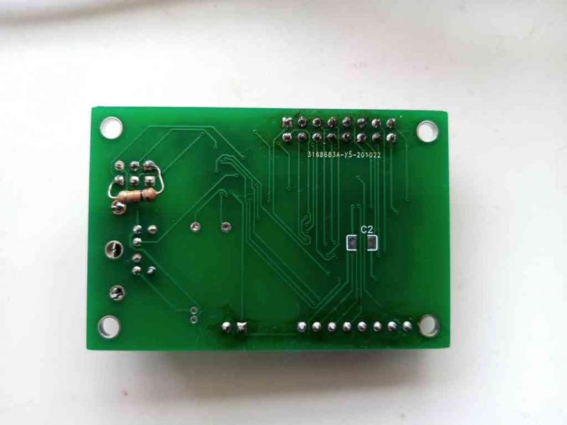

    Особенности сборки плат универсальных контроллеров PS/2
    C1,C2,C3 - блокировочные конденсаторы. Керамические можно применить емкостью от 0.01мкФ и более.
    Электролитический от 100мкФ 10В. Конкретная емкость в основном зависит от качества источника питания. Конакты J2 и J3 служат для подключения матрицы к компьютеру. Разъем H2 на плате DIP-40 - последовательный порт. Его можно использовать для отладки новых прошивок. Кварц и его обвязку на обеих платах запаивать не нужно - МК работают от внутреннего тактового генератора 8МГц.
    Платы содержат некоторые ошибки, которые можно легко устранить.
    Вариант платы PLCC-44:
    Отсутствует подтягивающий резистор R1 на ножку Res микроконтроллера. Это может вызвать нестабильную работу МК. Можно запаять резистор номиналом 10кОм между ножками 2 и 5 разъема ISP (6 контактов)
    Вариант платы DIP-40:
    Отсутствуют боковые монтажные отверстия для корпуса разъема PS/2. Можно по месту рассверлить их сверлом Ф~2мм.
    Для обновления прошивки предусмотрен порт ISP. Можно использовать любой программатор, поддерживаемый средой Arduino IDE, например USB ASP или плату Ардуино с соответствующей прошивкой
