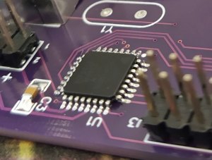

    Всем добрый день.
    Спаял этот контроллер с plcc версией ключей. Не заработал.
    На 2-3 секунды работает кнопка вниз. Либо может сработать Enter - включится Tape Loader - можно нажать два раза проблем для отмены, тоже сработает.
    Дальше ничего не работает. Иногда Enter начинает работать как кнопка вниз.
    Посе прогрева время от времени после ресета комп практически постоянно выходит в цветовой матрас - как при зажатых шифтах.
    Если при включении сразу нажать стрелку вверх - то после этого ничего больше не нажимается.
    Кондеи по питанию поставил 1мкф постоянные 2 штуки и 1 на 470 электролит
    Подключаюсь по ICSP программатором TL866-2-Pro - чип выбираю ATMEGA168PA - check id = 1E 94 0b
    Пытаюсь прочитать -- Check ID Error 0x 1E 94 0b
    Отключаю Check ID - прочитал вот это - это соответствует действительности?
    Соответствует. Контрольная сумма совпадает с тем, что в рабочий контроллер шилось.

    Я пока грешу на китайский импульсник.
    Хотя сам GRM-1 все тесты проходит нормально. Я подержал всё включенным подольше - ключи сами собой переключаются, на что хотят. Хотят два шифта, хотят сами Enter нажмут.
    Стрелка вверх редко когда работает, но вниз стабильно. Бывает нажмёшь вниз - и полоска-селектор полетела снизу вверху добесконечности.
    Может клавиатура что-то левое пуляет? На неё какую подтяжку надо?

    Мне кажется я нашёл причину моих мучений ;-)
    Надеюсь будет видно
    Нет, ничего не замечаю.
    Неужели непропай? Как всегда, у последнего лапка соскакивает...
    Сейчас специально взял и спаял такой же PLCC контроллер. Мне стыдно, но новую серию фиолетовых плат PLCC я на собираемость не проверял. Впрочем, изменение там были только одно - резистор R1. Плата с первого раза не заработала, глючила, были ложные срабатывания. Тщательно отмыл китайский флюс, который остался под PLCC панелькой. Снова глюк. На этот раз не той стороной матрицу воткнул в панель. Нагрелась, но не сгорела. Поставил правильно - работает.
    25-ая лапа
