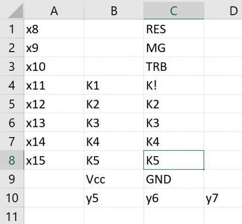

    Соответственно, поменял местами выходы X и Y на клавиатуру. Появились свободные ряды и по Y (5-7) и остались по Х (8-15).
    Выход матрицы Х8 - на землю, Y5, Y6 - в комп.
    Я правильно понимаю что если при таком подключении если посадить например землю на Y5 (отключив ее от X8) а на Y6 плюс то можно будет подать 0 или 1 на любой из X8-X15? В таком случае образовалась бы возможность заиметь большее количество выводов для управления. Или это не возможно?
    Я не совсем понял, что имелось ввиду.
    Но на всякий случай привожу картинку матрицы, после моей "переделки".
    Отсюда видно, что подавая на Х8 землю, мы можем замыкать на эту землю Y5, 6, 7.
    При соответствующей поддержке в коде, можно использовать вообще все свободные поля матрицы.

    Хотелось бы так
    Т.е. "вернуть" часть матрицы к прежнему расположению.
