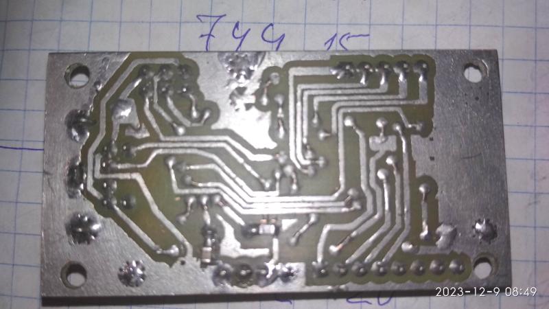

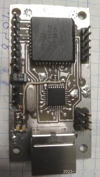

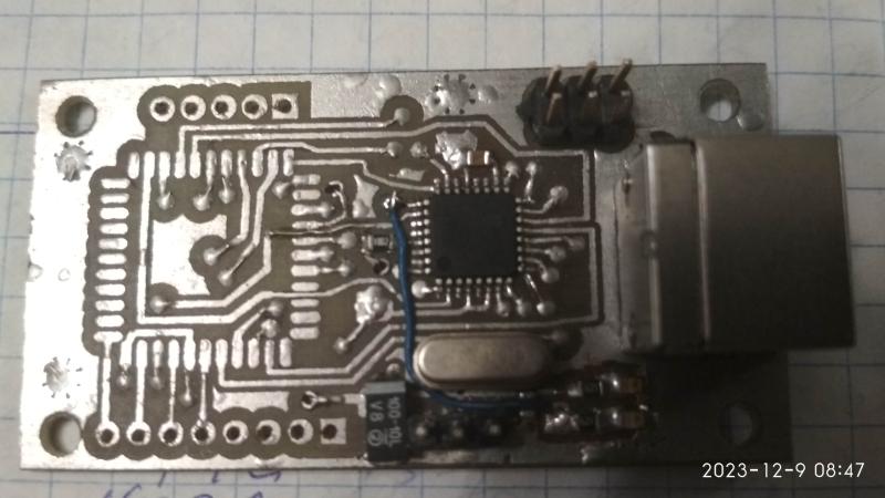

    Спасибо уважаемому Xrusty за контроллер. Посидел в Layoute и сделал под Лут для Спектрума плату на Plcc MT8816. Выкладываю файлы платы и файлы прошивок под atmega8 c фьюзами. Забыл сказать . Прилепил на плату два светодиода с двумя резисторами. Один на питание . Второй на 25 ногу Атмеги , индицирует нажатие любой кнопки на клавиатуре. Хотелось бы попросить уважаемого Xrusta доработать программу и вывести на свободные ноги Атмеги импульс сброса по ctrl alt del , nmi по нажатию какой то функциональной клавиши.
