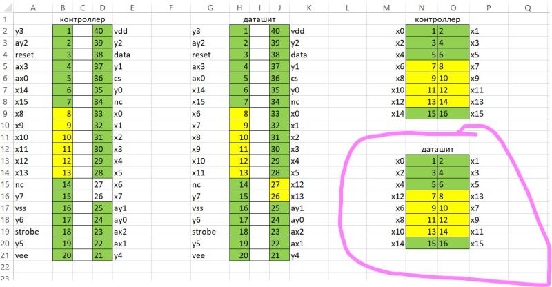

Подскажите пожалуйста, как же всё таки подключить RESET и NMI (MAGIC) со скетчем по этой ссылке https://disk.yandex.ru/d/9-kt48hZ248m4w ?
У меня ZX Compact 256 TURBO. Схема здесь https://github.com/romychs/Compact-2..._Schematic.pdf
Собственно клавиатуру подключил, всё прекрасно работает.
Подключил следующим образом...
КА1-КА8 подключил к контактам X0-X7 на MT8816.
KD1-KD5 подключил к контактам Y0-Y4 на MT8816 (в этом компьютере подключаются не по порядку, если что).
Соответственно остаётся у меня свободными X8-X15 и Y5-Y7.
Правильно ли я понимаю, что X8, X9 подключаем на RESET и NMI (на каких кнопках клавиатуры PS\2 они кстати?)? А какой из Y5-Y7 вешать на землю?
Вообще хотелось бы Y5 использовать под клавиатуру тоже, в этом компьютере я так понял расширенная матрица клавиатуры 8х6 , а не 8х5 как у всех ZX-Spectrum.
И также в этом компьютере NMI (MAGIC) замыкается не на землю, а два контакта между собой замыкаются в схеме.
Не сочтите за наглость... Можно попросить поправить скетч, чтобы... вешаем Y7 на землю, и по нажатию CTRL+ALT+DEL (или другой) замыкаются X9 и Y7.
NMI (MAGIC) подключаем к X8 и Y6 и соответственно по нажатию какой то кнопки на PS\2 клавиатуре замыкаются X8 и Y6.
