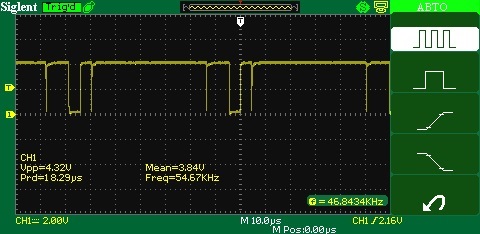

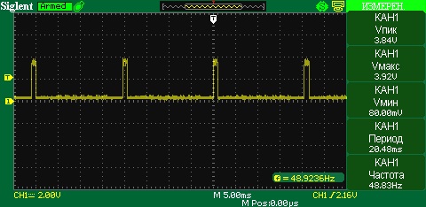

    Доброго дня. Прошу помощи т.к. сам что-то не пойму.
    Пентагон классический. Плата по материалам от MickLab собрано уже три платы,все запустились с первого включения. С этой сборкой получился "затык". Проблема с КСИ и ССИ завышены частоты примерно в три раза. Все счетчики исправны (вроде). Осциллограммы прилагаю.
Название:	ССИ на выв_1_D6.jpg
ID:	75695   Нажмите на изображение для увеличения.
Название:	КСИ на выв_2_D6.jpg
    ССИ вобще-то поохожи на правду. но с мусором (короткие иголки до и после основного импульса). отсюда и утроенная кадровая частота. наиболее вероятные кандидаты как мне кажется - DD4, DD1.3, DD7.3, DD8.3

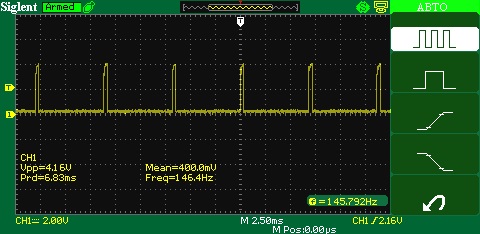

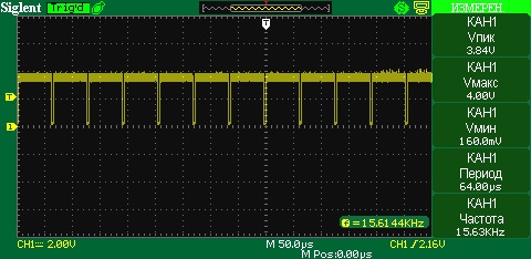

    Возможно что это из-за того что D8 импорт SN74LS02N ? Так как все микросхемы перед пайкой были проверены тестером микросхем.
    Спасибо Serg6845 за пинок в сторону "мусора". Заменил D8 импорт на ЛЕ1 решило проблему.
Название:	КСИ на выв_2_D6_norm.jpg
ID:	75697   Нажмите на изображение для увеличения.
Название:	ССИ на выв_1_D6_norm.jpg
    значит или не совсем живая была, или был непропай/сопля, который в процессе замены убрался...
    ну да ладно, главное - заработало.
