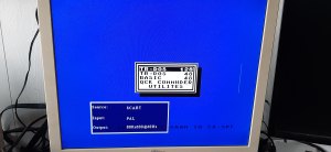

    Добрый день. Помогите справиться с проблемой экрана grm2+. Экран смещен вниз и вправо. На что обратить внимание? Что проверить?

    Начать надо с задающего генератора. Сколько выдаёт МГц?

    г. Георгиевск
    14 Мгц, 3,5 на проц

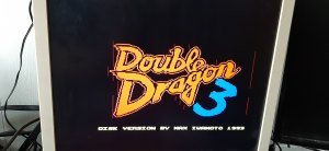

    Вот ещё артефакты

    Похоже твоему скалеру RGB-HDMI не нравиться сигнал с этого пентагона, у меня вообще дергало все, помог кварц 14.318, а так же судя по синей полосе слева и сверху в нем нет привязки к уровню черного, этим страдает большинство старых клонов, надо дорабатывать.
    Что касаемо артефактов это разсинхрон между сериями микросхем (разная скорость работы) можно потыкать разными кондерчиками на 2 и 14 ногу кп12 которые на RGB выходе (смотри схему)

    Могут ли эти артефакты вызваны заменой одной микросхемы памяти ру5в на ру5г? Чёт не найду я кп12 на ргб, может у меня кп11?

    Доброй ночи!
    А только я обратил внимание на странное меню? Я такого ни разу ещё не видел, можете выложить дамп прошивки?

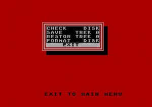

    Дамп найти не сложно. Найти бы прошивку РТ4, в схеме их две(так на всякий случай).
    Да, в zip архиве прошивка GRMDB.ROM именно с таким меню, интересно, что в меню Utilites находятся функции по работе с ТР-ДОС дисками check; save track 0; restore track 0; format disk
    возможно, смотри схему и изучай вопрос http://zxbyte.ru/leningrad_video_out.htm#gash

    Тут наверное даже не смещение главное. А артефакты, и то они видны только на заставках, меню и демках, в играх их нет. Я думаю привязка к чёрному в нем есть. Может есть тест на привязку к чёрному?
