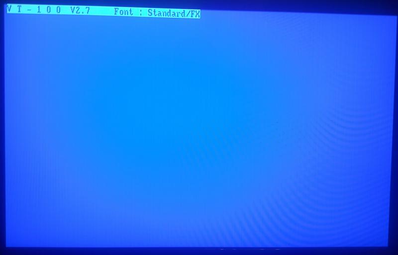

    Первый полностью стабильный экземпляр собран, на демке не виснет несколько часов. Вентиляция обязательна, иначе могут начаться глюки. МФМ-часть и FDD работают идеально. Прочий функционал платы пока не тестировался.

    Видео, скриншоты с работающей реплики

    В данный момент реплика считается условно-рабочей, плата стартует, пробегает счетчик памяти и появляется синий экран, но виснет после 5-10 минут прогрева. Если нажать Reset после прогрева - снова пробегает счетчик памяти, но синий экран уже не появляется. На локализацию слабых звеньев потребуется какое-то время. Прочий функционал платы пока не тестировался.
