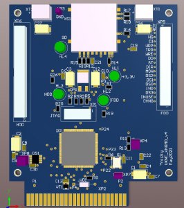

    Если Вы про резисторы по входу, их в последней схеме поставил. Но они нужны только при работе с оригинальным накопителем, т.к. в готеке они есть.
    А что касается IDE, он не основной, поставил его так как есть место.
    Сопротивления стоят для оригинальных накопителей, с дисководами 3"5 лучше ставить на 2 кОм. Да и выходы у дисководов вроде с открытым коллектором.
    P1 и P2 надо обязательно соединить. Да и перемычку 40/80 лучше сделать внешней. Если IDE не основной, то надо бы перемычку для выключения интерфейса IDE с шины. А так IDE без ПЗУ особого смысла не имеет.
    Может быть предусмотреть позицию ДИП-24 под КМ1801РР1 ?
    не надо! на всю страну 1шт в свободной продаже. Лучше последовательное пзу 8 ножек а обслугу в ПЛИС. все равно после старта код в озу копировать и скорость того ПЗУ не важна.

    Отдал плату в производство.
    Схема:
    Схема:
    И будет сделано так, что EEPROM будет отображаться в диапазоне 0100000-0107777 в окне?
    Ну, если я правильно понимаю, СЕ0(окно) приходит на контроллер, как и СЕ3(выбор слота). Высокая частота для SPI интерфейса ПЗУ будет браться от генератора, который на плате. Так что я думаю, да, должно отображаться.

    Hobot для экспериментов дал контроллер НЖМД и винчестеры от ноутбуков. Проверил у себя с обоими вставленными платами как штатного контроллера НГМД, так и КНЖМД. Система загружается как с готека, так и сразу с IDE. Так же проверил форматирование и установку системы на другой ЖД. Теперь осталось дождаться изготовления платы и ее сборки. Сравнить есть с чем.

    Купил в качестве ПЗУ - FM25W256 с организацией 32Кх8. Сделал SPI контроллер для ПЗУ. Влезло только чтение. Стало занимать 88%, но при добавлении еще чего-нибудь - пишет нет места. Первые 32 ячейки слов вставил в ПЛИС, остальное считывается из ПЗУ побайтно. Для программирования ПЗУ планировал сделать программку на УКНЦ, но так как места не хватает в ПЛИС, буду зашивать до пайки или в составе контроллера при выключенном питании. Для этого заказал в али программатор со шлейфом и переходной колодкой на корпуса SOIC. Но можно обойтись и более дешевым вариантом только со шлейфом. Например этим:
    https://aliexpress.ru/item/327253602...archweb201603_
    Для SD уже нет места, поэтому пока не буду с ним разбираться. Может потом, если заработают контроллеры HDD и FDD можно будет сделать отдельную прошивку только для SD.
