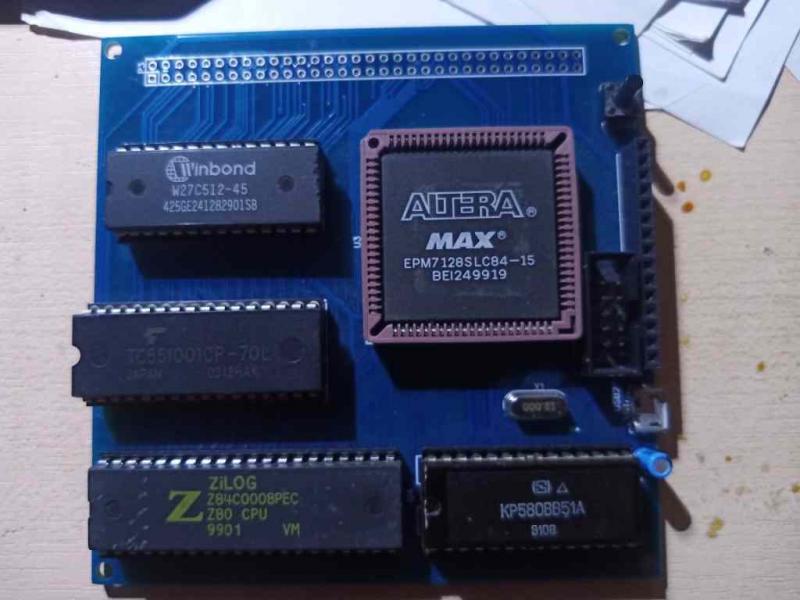

    Разогнал процессор до 10 МГц, ВВ51А до 57600@5 МГц. На 20 МГц не завелось. Почему - не разбирался еще.
  2. #22
    12.04.2017
    г. Тольятти
    932
    247
    169
    82 сообщений
    Ну вот, первые выводы уже сделал. Достаточно будет одного генератора на плате. Думаю, можно использовать на 20, 40 или более распространенный на 50Мгц. С двумя генераторами одновременно почему-то никак не получалось нормально работать. Какие-то непонятные глюки ПЛИС давала. То делитель не делит, то форма сигнала портилась. Вообще, много подводных камней в работе с ПЛИС обнаружил, очень интересно. Рад, что начал с такого простого проекта.
    Сейчас хочу попробовать запустить процессор на 20 МГц. Скорее всего проблема была в том, что ВВ51 на такой частоте не успевала общаться а процессором. Надо попробовать ввести такты wait. Где бы схему подсмотреть, как это делается?
    Честно говоря, я был удивлен, что ВВ51 на 57600 с тактом 5 МГц заработала и свободно обменивалась с процессором с тактом 10 МГц. Читал, что 38400 для нее потолок. На 6.67 МГц уже не смогла, ошибки пошли.

    Обновил прошивку CPLD. Адаптировал и проверил работу монитора Freddy. Для его запуска достаточно только изменить значения CONSD на 08h, CONSC на 09h и BANK на 38h.

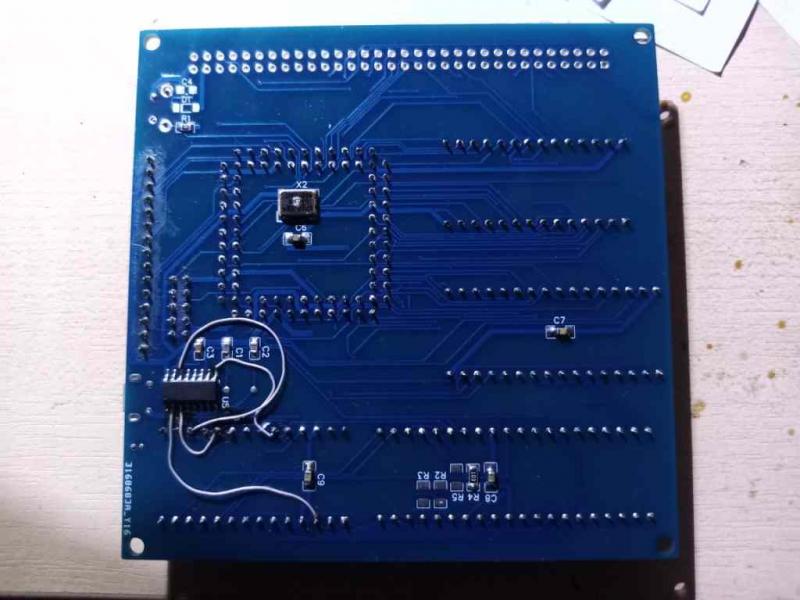

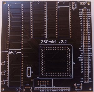

    Вышла вторая версия платы.

    Подробности в первом сообщении темы.

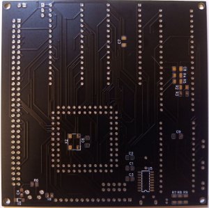

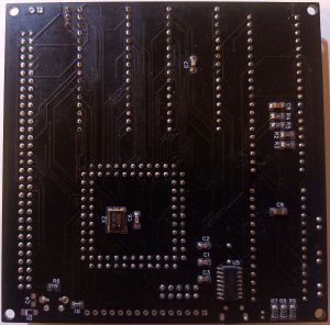

    Новая версия платы - пофикшены ошибки, предусмотрена установка ПЗУ в корпусах как DIP28, так и DIP32.

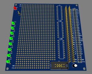

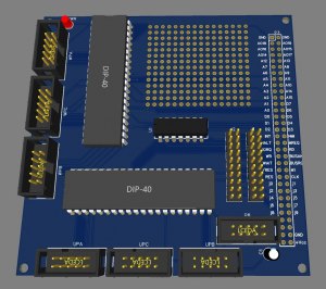

    Поступило предложение развести для z80mini и i8085mini плату Prototype card.
    Вот что-то такое наспех сделал. Пойдет? Принимаю критику и пожелания.

    Если появятся такие платы, то пару штук я куплю.
    Еще лично мне бы хотелось плату с местами и разводкой для КР580ИК55 x 2, КР580ИК51, КР580ВИ53 x 2 и КР512ВИ1 с необходимой обвязкой.
    Это можно. Получится прям контроллер. А что с входами/выходами ВВ55 сделать? Как их облагородить? И по остальным микросхемам такой же вопрос.
