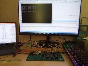

    Завел на z80mini CP/M по мотивам GrantSearle&&АюшаCF. Пришлось переписать прошивку CPLD на Verilog и понизить скорость UART до 9600, т.к. на 57600 буфер ввода переполнялся за время установки RTS на NMOS Z80@2.5MHz. На CMOS Z80, думаю, взлетит и на 57600. Платка удалась... )))

    Z80+cpld.zip
    CF подключаем так:
    pin33 A0 = A0
    pin35 A1 = A1
    pin36 A2 = A2
    pin17 D0 = D0
    pin15 D1 = D1
    pin13 D2 = D2
    pin11 D3 = D3
    pin9 D4 = D4
    pin7 D5 = D5
    pin5 D6 = D6
    pin3 D7 = D7
    pin23 /IORW = /RW
    pin25 /IORD = /RD
    pin37 CS = A19
    pin1 /RES = /RES
    Проект Quartus в CPLD.verilog\
    Флешку использовал 27c512. Во флешку писать:
    0x0000 - SW\z80_mon.hex
    0x2000 - SW\basic.hex
    Получим монитор, как у Аюши, только без реального видео и клавиатуры. 8251 = 8-N-1.
    Установка CP/M:
    Грузим SW\FORM128.hex, запускаем G5000. Он отформатирует CFку.
    Потом грузим в память HEX в последовательности:
    SW\cpm22.hex
    SW\bios128.hex
    SW\putsys.hex
    Запускаем putsys (G5000).
    Это все установит CP/M на CF.
    Далее жмем X потом Y. Все.
