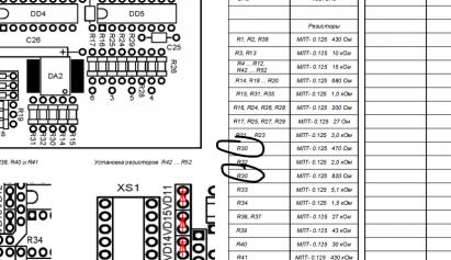

    всем привет - подскажите где правда, как выглядит верный вариант?
Название:	Снимок экрана 2021-04-13 205029.jpg
    картинка странно всосалась, вот тут побольше

    Надо в схеме их идентифицировать и все.
    С уважением, Дмитрий.
    Похоже действительно один лишний. Правильны тот который 470 Ом (можно 510 Ом)
    спасибо!

    Да, второй лишний, на схеме такого не нашел.

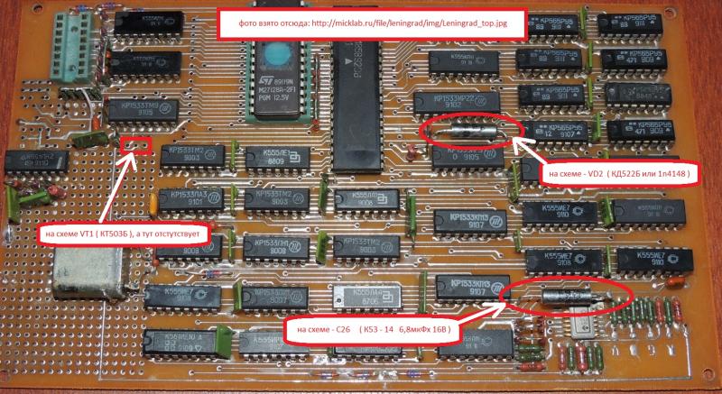

    13.04.2021
    Доброго дня!
    Прошу прощения за наивные вопросы - учусь, пытаюсь разобраться. Подскажите, знающие люди, по некоторым компонентам на плате Ленинград-1 с сайта micklab.ru (прилагаю фото с пометками):
    1. Транзистор VT1 - на схеме от micklab.ru он есть, но на фото платы от micklab.ru его нет. Как понять нужен он или нет?
    2. Конденсатор C26 - смотрел в интернете фотки разных Ленинградов-1, в 90% случаев этого конденсатора нет на плате. Нужен ли он и для чего? Чем его можно заменить? Обычным импортным электролитическим?
    3. Диод VD2 - можно ли его заменить на маленький 1n4148 ? Смущает разница в размерах. Кроме того на разных платах из интернета он частенько также отсутствует. Он необязателен?
    4. На что можно заменить зеленые конденсаторы? На обычные керамические с aliexpress по 30-40р./100шт?
    5. Также в схеме указан кварц 14,318 мГц, а не 14,000 мГц. Но во многих источниках, прочитанных мной указывают, что кварц для Ленинграда-1 должен быть 14,000 мГц. Как быть?
    6. Резисторов 0,125 ватт будет достаточно или лучше 0,25 ватт установить?
    Ссылка на фото:
    https://ibb.co/wJd9wPP
    Ну учиться видимо надо, но "дорогу осилит идущий"!
    Транзистор VT1
    это транзюк на пищалку, видимо собиравший плату её не ставил, или прямо к микре цеплял.
    Конденсатор C26
    фильтрующий кондёр-электролит по питанию, можно любой лит поставить, а можно и не ставить...
    Диод VD2
    на фотке тоже электролит кондёр, видимо диод под ним, можно импортным заменить, но у них цоколёвка обратная Советской.
    любые керамические кондёры, можно и жёлтенькие с Али.
    Кварцы ставили с определённым разбросом по частоте, в те времена туговато с ними было. В зависимости от частоты кварца, корректировали запайку ножек счетчика D4/
    Karabas-Go
    ZXM-Phoenix в Телеграмм
    Этот пользователь поблагодарил gdv2002 за это полезное сообщение:
    fant777(15.04.2021)
    13.04.2021
    Вас понял! Спасибо за доступное объяснение. А по резисторам подскажите? Достаточно ли 0,125 ватт?
    Последний раз редактировалось fant777; 15.04.2021 в 20:32.
    17.07.2013
    г. Курган
    2,035
    123
    171
    121 сообщений
    конечно хватит!
    Karabas-Go
    13.04.2021
    Благодарю!
