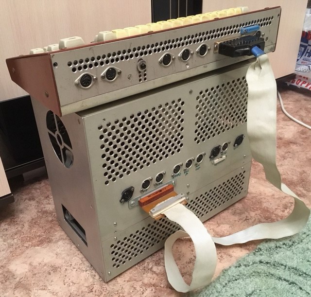

    В моем случае эта фигня выглядит вот так:

    Цитата Сообщение от Dexus Посмотреть сообщение
    sd, толстовато и коротковато. Думал найти более изящное решение чем жгут в 15 проводов...
    Вечер добрый!
    Восстанавливал недавно клавиатуру для спектрума, делал сам для неё шлейф, кембрик брал в ЧиД, МГТФ катушку на барахолке и вперёд, если надо фото могу выложить с размерами...

    Frago, изящно - это когда не куча проводов, а 4-5 штук, и все сигналы в них закодированы. Полагал что есть какой-то плюс-минус стандартный способ такой вот сериализации-десериализации кучи параллельных сигналов.

    ну так есть же контроллеры ps/2 клавиатуры, которые по малому числу проводов и работают. Если хочется, то можно его поставить

    sd, это нужно еще в спеке (который подрабатывает клавиатурой) ставить, и программировать какой-то конвертер-контроллер из матрицы в ps2, помимо контролера в главном корпусе, чтобы это дело декодировать. А нужно всего лишь закодировать 12 линий матрицы, параллельных сигналов, в последовательные, и в конечной точке обратно их раскодировать в 12 линий. Большая частота не нужна. Но я понятия не имею какие микросхемы делают что-то подобное.
    sd,это нужно еще в спеке (который подрабатывает клавиатурой) ставить, и программировать какой-то конвертер-контроллер из матрицы в ps2,
    или просто взять стандартную PS/2 клаву.
    13. 8 из которых - шина адреса Z80. а оставшиеся 5 - в другом направлении.
    с учетом что это шина адреса - частоты там приличные получатся, ну или делать свой контроллер в клаве - что сведется к тому же PS/2.
    сдвиговые регистры. но в случае со спеком - простым способом не получится.
    Это уже не то. Хотелось просто провод сделать аккуратненьким.
    Я подозревал, что кастомные матричные клавы "простым способом не получатся" с каким-нибудь максимально простым UART'ом скрестить, иначе бы это уже кто-то сделал лет за 20-то... но увы.
