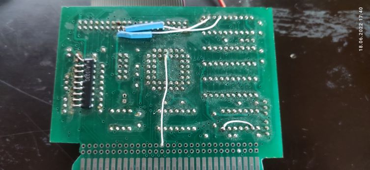

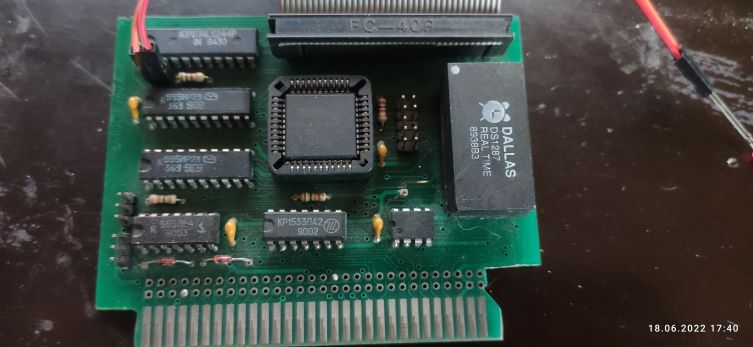

    Здравствуйте Форумчане!
    На старости лет решил достать из закромов свою Эву и вспомнить молодость!
    Итак Что мы имеем:
    Zx Evo Зеленая я так понимаю версия "В"
    Turbo Sound
    Neo GS
    Smuc v2 rev А
    Конфиг эвы TS самый свежий что нашел
    Итак Вопрос
    При данном конфиге в WC можно выбрать разные устройства , NemoIDE slave/master (Работает оба - проверял)
    А вот Винты со SMUC не видит !
    Если диск не fat32 - то пишет что диск не fat32
    А вот если диск реально Fat32 то пишет что диска нет!
    Если зашить Эву прошивкой скорпа то Smuc Видит диск (2 не проверял)
    Дык вот вопрос ! Должна ли ЭВА видеть диски подключенные к SMUC в конфиге TS или baseconf ?
    Имеем Smuc в таком виде как на фото!
    Что там и зачем перепаивалось не знаю
    Единственное что оторван кондей 16v 10мкф
    Но повторюсь - даже в таком виде с прошивкой Скорпа все работает!
    Добавлю!
    Если из baseconf перегрузится в профпзу скорпа то монитор скорпа видит HDD подключенного через NEMOIDE!
    Свой не видит!
    Последний раз редактировалось kndbbs AKA KND; 18.06.2022 в 19:46.
