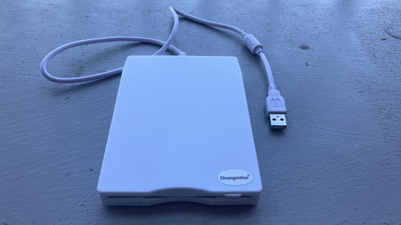

    USB-дисковод стоит чуть больше десятки баксов и подключается к любому современному компьютеру
    Я через такой на линуксе образы спринтеровских дискет сбрасывал

    Спасибо всем. Отдельно спасибо Sayman. С такой подробной инструкцией все получилось, загрузка с CF карточки работает.
