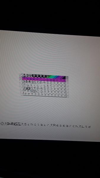

    По умолчанию Помогите с запуском пентагона 128 от майка
    ПРошу помощи с настрйкой пентагона 128 версия с майковского сайта. тест памяти проходит. попробую описать. табличка выскакивает но крупные символы и текст как то читается. мелкие символы рассыпаются. при переходе на бейсик - белый экран, весь экран заполняется за 2 секунды какимито черными точками. курсор моргат в верхнем углу ,снизу на черной полоске бейсик читается , цветные полоски есть ровно. то что должно быть до бейсика
    и вот видео снял еще. https://youtu.be/UElVlQ4xCwM
