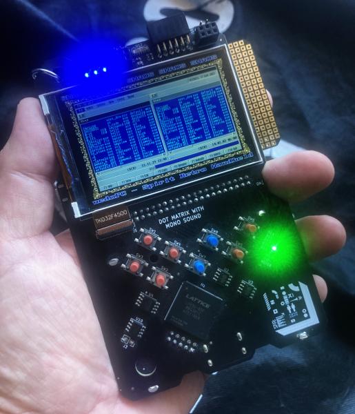

    ... любой квадрат экрана в области описателя экрана может ссылаться на любую часть видеопамяти (с шагом 8 байт и квадратами 8х8) можно выделить из свободных областей видеопамяти зоны, которые можно приписать этим новым "запредельным" квадратам, например эти зоны могут быть расположены в области второй видеостраницы и могут использовать вторую палитру не конфликтуя с первой палитрой и первой видеостраницей, что позволяет делать вот такой вот "Border Art" вокруг стандартных программ
    P.S. можно попробовать делать подобные оконтовочки вокрух спектрумовских программ вместо бордюра
    Грядёт "четвёртое пришествие" Спринтера?
