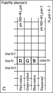

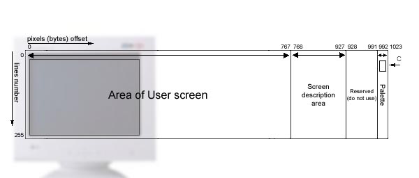

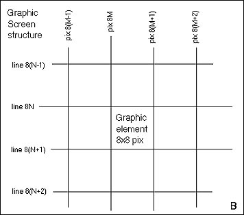

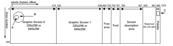

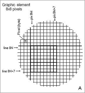

    Устройство видеопамяти - 256 строк и в каждой 1024 байта (всего 256 КБ, даже если впаяно 512 используется только половина):
    В обычном режиме графики Спринтера видеопамять порезана на 2 видеостраницы:
    (палитра для нулевой видеостраницы начинается по смещению 992, а для первой видеостраницы - 996, также есть ещё 2 графические палитры - по смещениям 1000 и 1004, но пока их никто не использует).

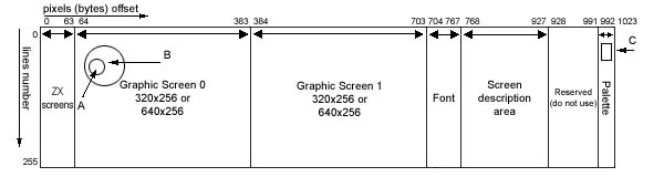

    В случае же ZX-режима, область графики немного сдвинута из-за области спектрум-экранов:
