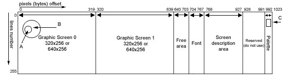

    Я исследовал возможности Спринтера. И столкнулся с проблемой - когда перехожу в графическом режиме в первую страницу, то вижу в чёрный экран,и ничего в ней не рисуется.
    Как настроить видеостраницу 1 из ОС Естес? Мне нужны обе страницы для буферирования - удаления мельканий спрайтов.
    Я переключаю видеостраницы так:
    SetVP0:
    in a,(0xc9)
    and 254
    out (0xc9),a
    ret
    SetVP1:
    in a,(0xc9)
    or 1
    out (0xc9),a
    ret
    Настройка видеорежима:
    LD A,0x81
    LD BC,0x0050
    RST 0x10
    Но так доступна только нулевая видеостраница, а как настроить первую?

    Настройка видео режима для 1й страницы:
    LD A,0x81
    LD BC,0x0150
    RST 0x10
    Переключение с использованием RGMOD (0xc9) - верно, но нужно учитывать, что 1я видео страница (второй графический экран) размещается со смещением:
    Первый графический экран - #0040..#017F.
    Второй графический – #0180..#02BF

    Не - это в спектрум режиме так
    В обычном спринтеровском первая страница (с индексом 0) в 0...319, а вторая (с индексом 1) 320...639

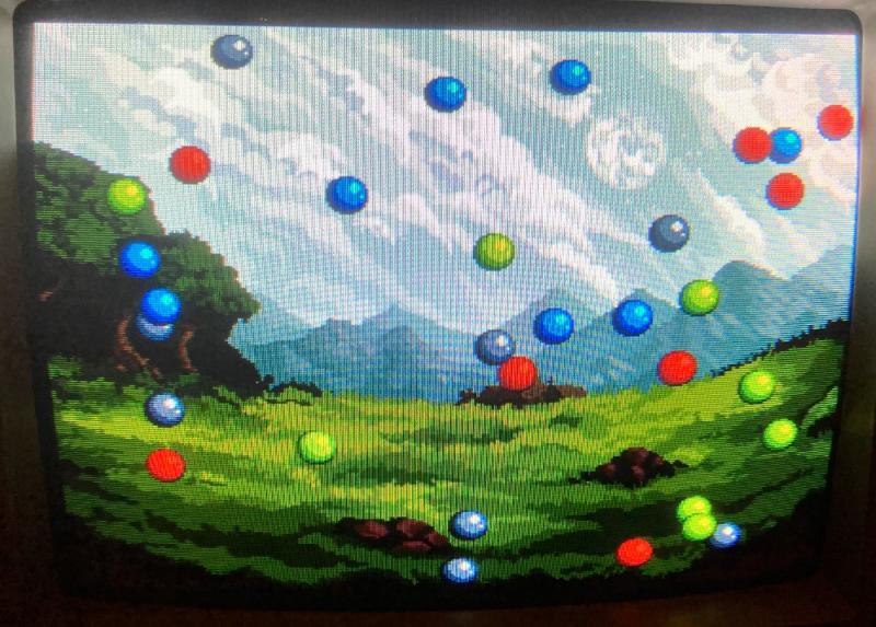

    Разобрался я с этой проблемой. Оказывается, надо было ещё первую палитру установить для первой видеостраницы, аналогично как для нулевой страницы необходимо настраивать нулевую палитру. Ещё трабла, что Естекс не очищает первую видеостраницу - необходимо это делать самому.
    Когда разобрался с проблемой, то придумал лайфхак - просматривал первую видеостраницу от демок, но в палитре Спектрум Некста.
    Вот как выгляядит известная демка по Спектрум Некстски:
    Да - есть такое дело. Ты потом сам можешь квадратики 8х8 настроить под любую из 4 палитр.
    P.S. Если это Balls, то Sayman их уже портировал на Спринтер в марте 2015: http://zx-pk.ru/showpost.php?p=791481&postcount=1467
    (возможно позже он их переписал, чтобы использовали вторую видеостраницу т.к. сейчас они её используют и выглядят так, как на картинке)
    Или ты их и запускал?
