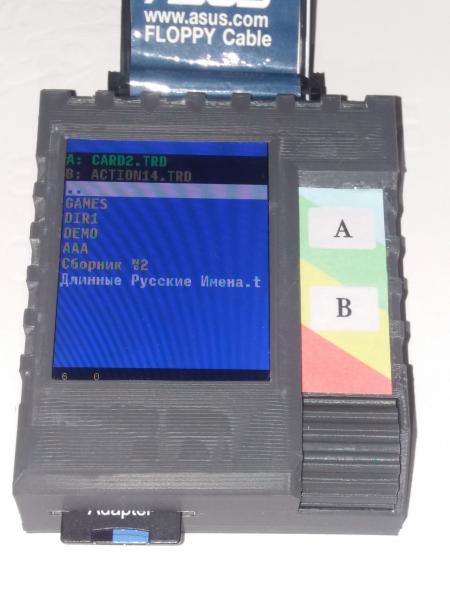

    Очередной эмулятор флопика. На этот раз на STM32F401
    Надоело конвертировать, надоели торчащие крутилки, двустрочные дисплеи прошлого века.
    Вот что получилось:
    Одновременная эмуляция двух дисков А и В. Чтение- запись. команда FORMAT -не поддерживается.
    Прямая работа с TRD образами 640K.
    Вменяемый дисплей.
    Русские имена и путь - поддерживаются.
    Питание по шлейфу - 3 пин +5в
    Поддержка карт 16Мб - 32Гб.
    Повторяемость "на коленке".
    В планах:
    Поддержка SCL. - есть
    USB интерфейс - втыкаем в комп, эмулятор доступен как флешка.
    Возможно поверну дисплей.

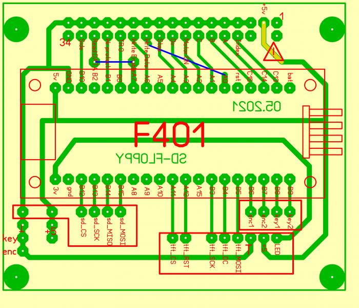

    СХЕМА - она же платаНажмите на изображение для увеличения.
    https://drive.google.com/file/d/1JB4...ew?usp=sharing
    Layout
    https://drive.google.com/file/d/1GgF...ew?usp=sharing

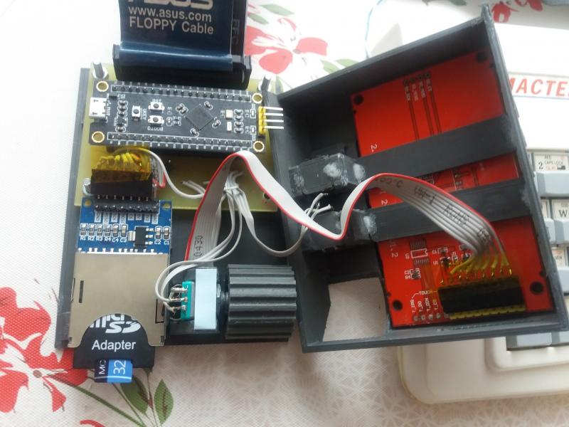

    Детали
    дисплей - ILI9341 320х240 вот такой
    https://aliexpress.ru/item/100500184...archweb201603_
    STM32F401 - платы бывают разные у меня такая https://aliexpress.ru/item/400115781...4-5dc693fb9e98 - Уже нет такой
    Для примера - https://aliexpress.ru/item/100500701...60685d60syqXZ0
    Соответствие выводов проверять ОБЯЗАТЕЛЬНО!

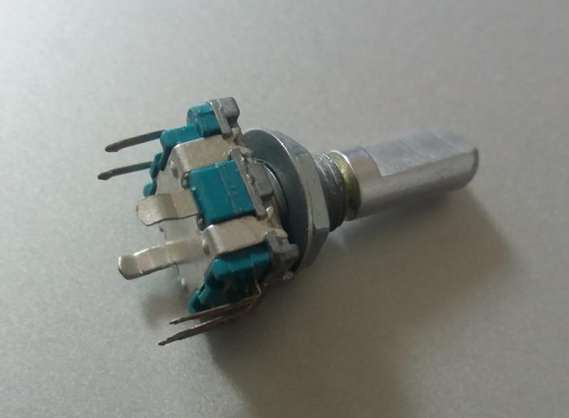

    Энкодер и SD адаптер любой. У меня "ардуиновские" Нажмите на изображение для увеличения.
ID:	75456 энкодер - двухимпульсный.
