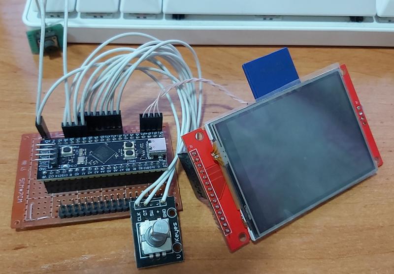

    Интересное устройство, случайно увидел стрим на ютубе, решил что мне такое надо, неспешно начал закупать детали. Модель корпуса где можно скачать?

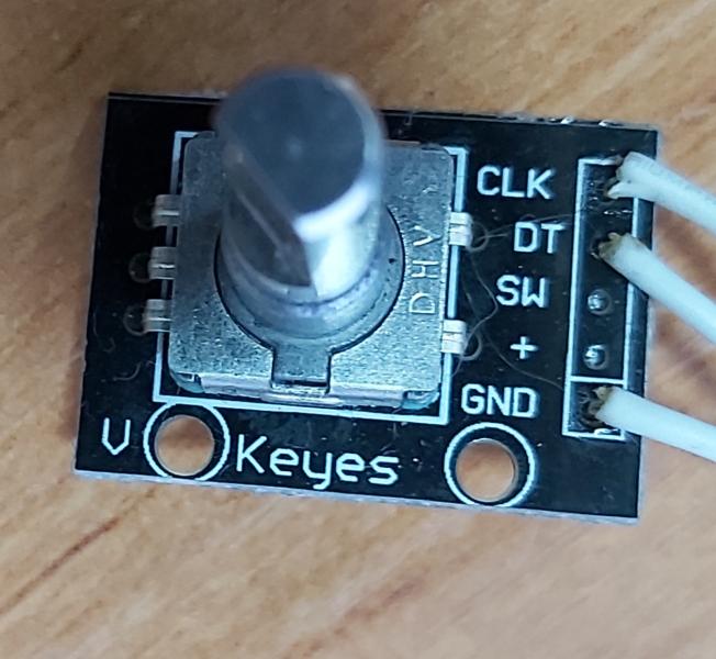

    Решил собрать, все вроде получилось, но не могу понять как и куда подключается энкодер и можно ли его вообще заменить на кнопки. Опыта в этой сфере мало, но у энкодера на фото 5 пинов, на схеме - 4 пина. Все варианты подключения перепробовал, девайс читает карту, экран все отображает, но никакой реакции на энкодер нет.
    04.12.2005
    Славгород
    81
    164
    Я подключил к CLK, DT, GND. SW и + это контакты идут на встроенную кнопку энкодера.
    В данный момент собрал, прошил, запустился, изначально не тот контроллер купил, пришлось ждать другой из китая.
    С компьютером пока не проверял, проектирую корпус.
