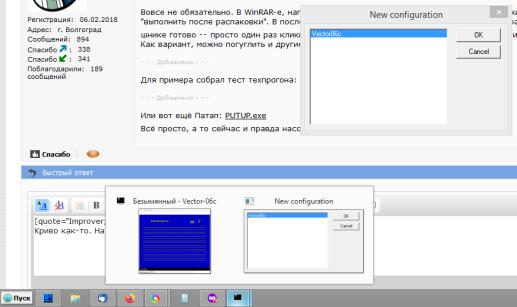

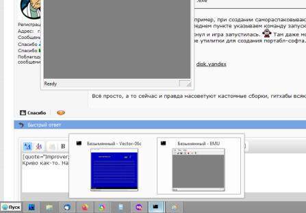

    Вовсе не обязательно. В WinRAR-е, например, при создании самораспаковывающегося архива можно указать опции "распаковать во временную папку" и "выполнить после распаковки". В последнем пункте указываем команду запуска эмулятора с подгрузкой rom-файла, и то, что Вы желаете в одном exe-шнике готово -- просто один раз кликнул и игра запустилась. Там даже можно свою иконку задать. ..........
    Я не знал про такие возможности WinRar, жаль что он не бесплатный.
    Идея довольно интересная, однако при этом непонятно получиться ли реализовать пункт 4, т.е.
    чтобы эмулятор мог делать сохранение/чтение основной памяти (64 Кб) в отдельный файл, располагающийся рядом.
    Файлы PUTUP.exe и TestTP.exe при запуске у меня выдают предупреждение системы защиты Windows 10, а не каждый пользователь согласится запускать такое - я читал что это реакция Windows похоже частенько присутствует в SFX архивах. Если PUTUP.exe и TestTP.exe всё же запустить то они не работают (на панели появляется значок но зайти в программу не получается).
    Тогда уж инсталятор, который всё подготовит и создаст иконку на рабочем столе, а потом всё за собой почистит. ........
    Идея с инсталятором тоже может быть реализована, однако инсталятор, не очень подходит для игр такого класса как у меня. Похоже для таких игр сейчас более популярен "быстрый формат" - играть ничего не устанавливая (веб-версия или potable версия - "без корней").
    Конечно самым лучшим вариантом пока остаётся чистый .ехе, но создание путём сборки труден для понимания при отсутствии специфических знаний
    svofski, да это понятно что писать такой "конвертор в .ехе" для двух с половиной игр, которые выходят на Вектор раз в два года, не особо вдохновляет
    Но если вдруг вдохновение придёт, тогда мы ждём супер-оболочку-конвертор
    А вопрос у меня для начала такой - какие программы должны быть установлены на компьютере, чтобы производить сборку ?

    Оболочки конвертера не будет, потому что делать .exe файлы это удел линкера. А научить собирать я могу. Раз ты пишешь игры для Вектора, все знания у тебя есть, не хватает немного деталей.
    Проще всего иметь линукс, или Ubuntu в WSL2 под Виндой 10 или 11. Тогда вся сборка сводится к нескольким строчкам в терминале.
