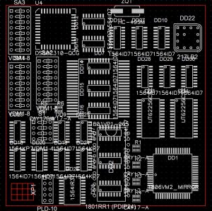

    По умолчанию Контроллер PS/2 клавы БКшки на Н1806ВМ2 и MT8816
    Пока только примерная картина 4СПП 10х10 см. :
    По конфе - МС1201.02 с ПЗУ КР1801РЕ2-055.
    На адресе 177714 по записи сидит китайский коммутатор.
    На адресе 177714 по чтению сидит аппаратный регистр данных клавы PS/2
    На первый ВДМ1-8 8 шт. выключателей разведены кнопки клавы " S M G L 1 6 0 (ввод) " Подойдет для БК0010, БК11М с магнитофоном.
    На втором - 4 шт. скоростей ВП1-065 и условия пуска - с адреса 173000 или с пультового терминала
    РНП - 140000
    СОЗУ батарейное 000000....137777 и 170000...173777
    Можно подготовить фиксированную прошивку в КМ1801РР1 и не монтировать ВП1-065.
    Кварц - 9216 Кгц, тактовая ЦП - 4608 Кгц.
    Предполагается, что софт в приставку будет закачиваться БКшкой через програмный ТЛГ на скорости 2400 или 4800 Бод, а на самой БКшке - загружен с диска или магнитофона, для всех типов БК.

    Из названия непонятно назначение устройства.
    Есть потребность в подключении к плате БК современных клавиатур (USB или PS/2)

    Так же приглашается тополог 4СПП P-CAD2006 или спонсор тополога, т.к. к-во контактов топологии будет существенным - порядка :
    16-выв. СМД - 16 шт. = 256 выв.
    20-выв. СМД - 3 шт. = 60 выв.
    24-выв. ДИП - 1 шт.
    16-выв. ДИП - 3 шт. = 48 выв.
    64 выв. СМД - 1 шт.
    10-выв. НРки - 6 шт. = 60 выв.
    28-выв. СМД 62256 = 56 выв.
    13-выв. ГИС 217ЛБ2
    44-выв. китайский коммутатор
    10 и 7 выв. разъемы - 17 выв.
    мелкие детали - резисторы, конденсаторы, кварц = 50 выв.
    Итого приблизительно 692 выв.

    Эта штука подключается к порту УП и БКшный софт должен с ним работать? Типа перхватчика EMT?
    Неа, это ответ НЦ на аналогичную поделку для Спектрума ( и др. ) на китайской ОЭВМ :
    https://zx-pk.ru/threads/33211-unive...viaturami.html
    Т.е. китайский коммутатор 8х16 линий коротит сканы клавы БКшки - 7 ( 8 ) х 10 - с 1801ВП1-014.
    Управляет коммутатором экстремально-минимальная М-ЭВМ ДВК МС1201.02, паспорт с ТО которой можно посмотреть :
    http://www.emuverse.ru/wiki/%D0%94%D0%92%D0%9A
    Пока состав ИС такой :

    Использованы все элементы ИС. Формирование сигнала AR ЦП не производится, т.к. нет потребности в самом высоком быстродействии ( 900 т. рег-рег будет, не менее ).

    MM, я бы предложил эту схему на 8 битном контроллере реализовать или на кр580вм80 + вв51 в качестве порта PS/2. Если желающие собрать найдутся - даже плату оттрассирую.

    Я может чего-то не понимаю, но зачем "из пушки по воробьям"!? Гораздо проще и дешевле контроллер на двух микросхемах - https://zx-pk.ru/threads/30675-kontr...tury-ps-2.html
    Ответ - ОЭВМ
    Но на этом всё и заканчивается
