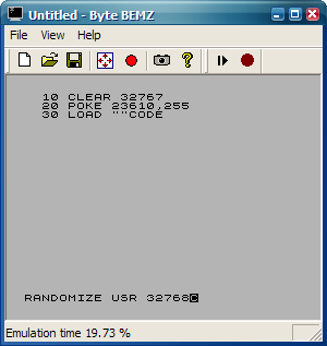

    Есть ли трекер, который может проигрывать музыку через чип КР580ВИ53 ?
    У российского клона ZX Spectrum Байт есть такая фишка.
    Может быть, Sound Tracker 1.1 можно изменить, заменив порты AY на порты микросхемы 8253?
    Во вложении добавляю музыку для проигрывания с помощью AY (playAY.tzx) и 8253 (playI.tzx)
    Работает на компьютере Байт и в эмуляторе EMU 1.01 для Байта (Byte EMU.rar):

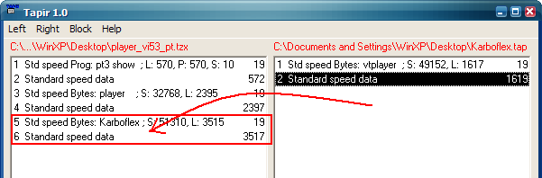

    Я нашел путь:
    • на компьютере под управлением Windows в программе Vortex Tracker II мы сочиняем песню или открываем готовый файл .pt3 или другой
    • экспортируем в формате .tap
    • в программе Tapir в левом окне открываем player_vi53_pt.tzx и в правом окне наш экспортированный файл
    • копируем последние два блока из правого окна в левое окно
    • сохраняем содержимое правого окна под новым именем .tzx
