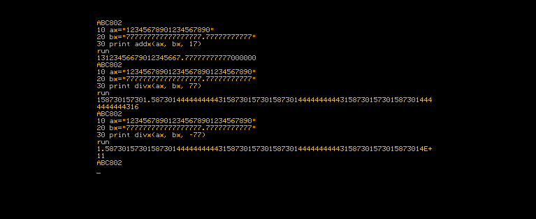

    Неожиданно узнал, что шведский компьютер ABC800 (1981 г. выпуска) своим бейсиком в ПЗУ поддерживает арифметику длинных чисел и даже вещественных, до 125 знаков! Тоже была какая-то "атака мейнфреймов" , шведы этот компьютер использовали вроде только у себя, ну и возможно некоторое количество пошло в близкие Данию и Норвегию. Держались максимально незаметно, так что и сейчас про этот компьютер мало кто знает. Хотя бейсик у него был возможно одним из лучших в мире. Предшественник ABC800, ABC80 (1978), также поддерживал длинные числа, но более примитивно.
