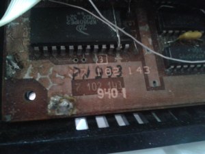

    Цитата Сообщение от vivat Посмотреть сообщение
    как это сделать?
    Лучше фото платы, или децимал платы БКшки.
    как я понимаю, под децималом разумеется номер версии платы или номер рисунка платы. он таков 7.102.143
    7.102.143
    БК11М.
    Тогда Вам дополнительно понадобятся конденсаторы керамические :
    *С6 - 82 пф
    С7 - 47 пф ( доп.замена на 47 пф......0.068 мк )
    *С8, С51 - 300 пф ( Н30 )
    С14 - 0.68 мкф Н90
    С15 - 0.022 мкф Н90
    *С16 - 4Н7
    *С17 - 1000 пф ( 1Н )
    *С18 - 180 пф ( Н18 )
    С42 - 0.33 мк ( М33 )
    Знаком " * " отмечено, где не рекомендуется азиатский продукт.
