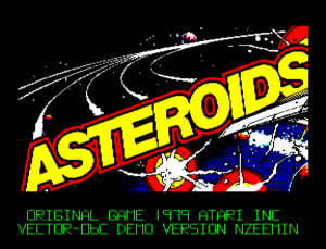

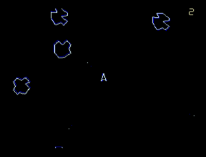

    В начале июня начал попытки портирования Asteroids - игра на аркадном автомате от Atari - на Вектор-06Ц.
    Этот аркадный автомат полностью векторный, на процессоре 6502.
    Разобранные исходники оригинала:
    https://www.computerarcheology.com/Arcade/Asteroids/
    https://github.com/nmikstas/asteroid...steroidsSource
    Моя задумка: обойтись полностью без рисования линий, всё только на спрайтах через XOR.
    Память не экономим - держим все спрайты во всех фазах движения по горизонтали, всего порядка 22К на все спрайты.
    Из объектов крутится только кораблик - делаю 8 фаз на сектор, в оригинале было 17 фаз на сектор.
    0/1 планы под геймплей, переключать по завершению рисования через палитру.
    2-й план под индикаторы.
    Репозиторий с кодом:
    https://github.com/nzeemin/vector06c-asteroids
    Как обычно, буду рад вашим советам как сделать лучше.
    UPDATE: скриншоты
    Текущее состояние: играбельная демо-версия: кораблик поворачивается и стреляет, но не летает.
