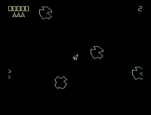

    Сделал процедурное рисование для больших камней - спрайтов размером 32x32.
    Пока набросал грубо, есть ещё возможность для некоторой оптимизации.
    Объём кода процедур - 11164 байта, против 4*32*8*4 = 4096 байт данных спрайтов.
    Результат: до того в 3 фрейма укладывалось 15 камней, сейчас 23 камня!
    В эти 3 фрейма также входит стирание одного плана и обработка клавиатуры.
    На ужасы нашего городка можно посмотреть тут: https://github.com/nzeemin/vector06c.../astrosprt.asm и метод WriteSprite32x32Code() в SpriteRotate.
    Приложил превью с 23-мя камнями. Кораблик вращается клавишами влево-вправо. Клавиша вверх - эффект взрыва кораблика.

    Игра смотрится уже очень круто!

    Пробую применить переключение планов через смену палитры.
    Но есть ощущение, что я что-то делаю не так. Потому что изображение заметно моргает.
    Причём моргают не только движущиеся, но и статичные объекты.
    UPDATE: Разобрался, исправил. Теперь картинка такая как надо. Красота неописсуемая. Оч доволен.
    Превью-4 в аттаче. стрелочка вверх - показать пламя.
