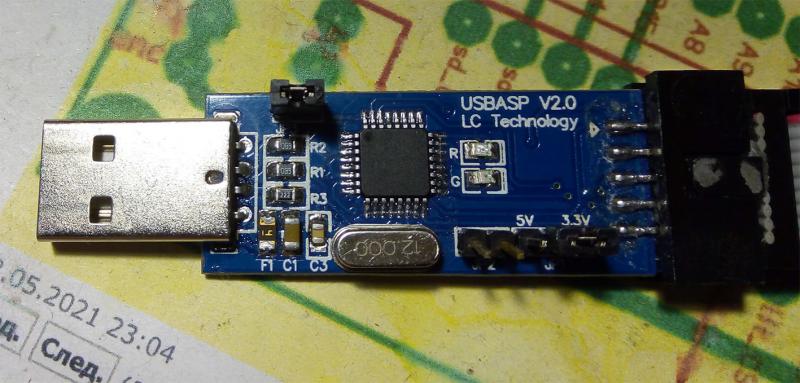

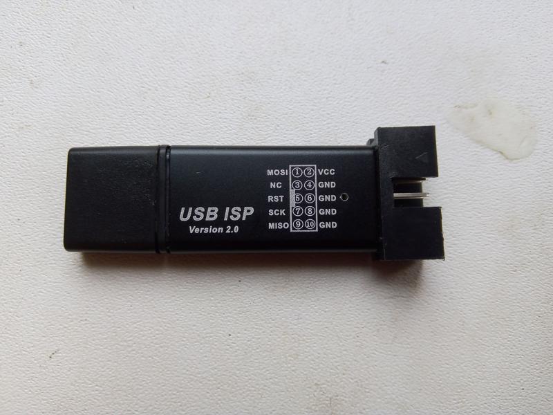

    Все время пользовался для прошивки МК ATMega программатором USB ASP. На днях получил из Китая программатор USB ISP.
    И не могу его подключить. При подключении к ПК не определяется. Драйверов найти не могу. Подскажите, как с ним работать.

    Сделать из него USBASP и пользоваться.

    Это понятно. Т.е. в том виде, в каком он есть ни как?
    Только перепрошивка?

    если совсем не определяется - значит либо дохлый, либо не прошит, либо комп слишком современный - в них наблюдается тенденция по убиранию поддержки USB1.1. можно попробовать через USB хаб - если определится - оно...
    Тут я был не точен. Появляется в системных устройствах Synaptics SMBus Driver. Естественно, с желтым восклицательным знаком.
    (Не удалось загрузить драйвер этого устройства. Возможно, драйвер поврежден или отсутствует. (Код 39))
    Тут ошибка. Это точно не сабж. Если в Атмеге прошито что-то очевидное, то в диспетчере будет USBasp с жёлтым восклицательным знаком.

    В атмеге прошито то, что китайцы наваяли и это что-то работает только с программой ProgISP без использования драйверов.

    Спасибо!
    Программа видит программатор.
    Дальше разберусь.
    Еще раз спасибо!
