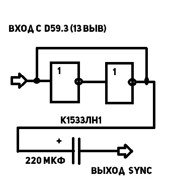

    Дорогие друзья ! Наконец добился стабильной картинки от АГАТ-7 на GBS8220 (GBS8200), и заодно поправил прошивку GBS - она теперь имеет два языка, русский и английский, и при загрузке показывает надпись Агат, как на фото, а не набор иероглифов:
    Ну и по переделке. Сразу скажу, что в моем Агате были два вида проблем при подключении через GBS - системна и не системная. Несистемная проявлялась в подергивании экрана спонтанно и достаточно сильно, и причиной оказалась неисправная (троящая иногда) 155ЛЕ5 - D59, после ее замены остались только системные, то есть постоянные подергивания экрана. И это уже были проблемы в самом виеосигнале Агата, которые для GBS были критичными. Первым делом попытался поменять кварцевые резонаторы видеоадаптера, с целью подвигать по частоте видеосигнал, остановился на варианте 11059 кГц, он максимально снизил систематичесике подергивания до одного - двух скачков в 5-10 секунд. Далее развязал по постоянке выход Агата и вход GBS - по RGB и по синхронизации добавил переходные конденсаторы на 220 мкф. Это возимело эффект, но не полностью. Далее исследуя сингал Агата пришел к выводу, что длинна самих импульсов может не нравиться GBS, в итоге, добавил 2 инвертора в конструкцию, 1533ЛН1, причем, они работают не столько на перенос (отставание) сигнала синхронизации, сколько на его растягивание. Выглядит это примерно так:
Название:	переделка видеовхода.jpg
    По схемотехнике это кривовато, но тем не менее, результат оправдывает средства, импульсы синхросигнала растягиваются на время задержки отклика двух инверторов, и для GBS это необходимо и достаточно... Все ноги инвертора с левой стороны кроме вывода питания не задействованы, их можно удалить вообще, я использовал для экспериментов с задержкой синхросигнала. Микросхему инвертор подпаял под микросхемой D94 выгнув ноги питания в обратную сторону и припаяв их к соответствующим ногам D94, все остальное.. В общем можно рассмотреть на фото:
    Конденсатор припаивается к точке на плате, которая идет на пин выхода "Y" разьема выхода RGB X8. А под конденсатором дорожка идущяя к этой точке от D82 (ВЫВ9) обрезана, в итоге, на разьеме выхода вместо Y появляется нормальная синхронизация.
    Перемычки под микросхемой (не желтого цвета) не мои - заводские. Мои перемычки исключительно в желтой термоусадке.
    Еще три конденсатора по цветоразностным сигналам у меня штатно в шнуре к GBS спрятаны, все компы через них подключаются.
    Вот такая переделка.

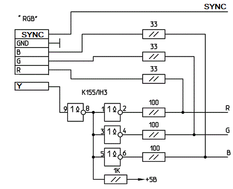

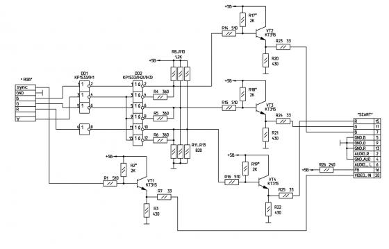

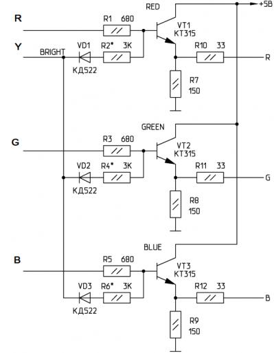

    Ну и для полного погружения в картинку Агата - необходимо реализовать одну из трех ниже приведенных схем, на канал яркости цветов. Мне без необходимости, но если вы считаете что яркость цвета должна соответствовать задуманной, то пожалуйста, реализуйте одну из этих схем (возможны отличия в номиналах резисторов, сам не проверял):

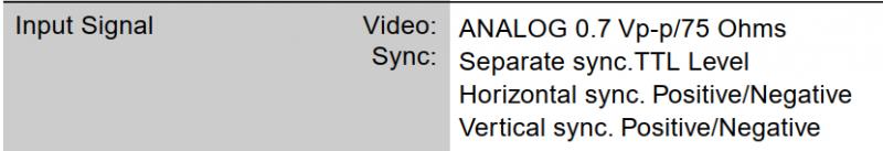

    28.08.2016
    51
    Отличная картинка получилась, только цветов не хватает.
    А вы уверены, что синхронизацию стоит пропускать через конденсатор?
    Т.к. даже на VGA мониторах она должна быть TTL уровня. А уж на CGA/EGA и подавно.
    Этот пользователь поблагодарил sintech за это полезное сообщение:
    electroscat(17.07.2021)
    27.08.2019
    г. Ростов-на-Дону
    1,034
    468
    194
    125 сообщений
    Я подозреваю, что переходные конденсаторы по цветам меняют фазу сигнала, и такой же конденсатор по синхронизации - делает с синхронизацией то же самое. А без этого конденсатора есть подергивание,. Ну и в целом, у меня нет задачи академически правильно схему составить, задача в том, чтобы максимально быстро и качественно заставить работать GBS с любым источником видеосигнала, и она решается больше экспериментальным нежели расчетным путем. А по поводу цветов, позвольте отшутиться, мне хватит ))) В целом, можно задействовать Y, налепить еще одну - две микросхемы... Но это уже вероятно макетка понадобится, что то еще... В общем, другое кино совсем.
    Если кто то доработает, да еще и с минимальным количеством используемых элементов, будет круто. GBS можно вообще в системник встраивать, места полно, потребление около ампера, даже если повезет - от штатного блока питания будет работать (я кратковременно, около 20 минут пробовал, работает без намеков на просадки)... А меня пока все устраивает, что выдает Агат - понятно.
