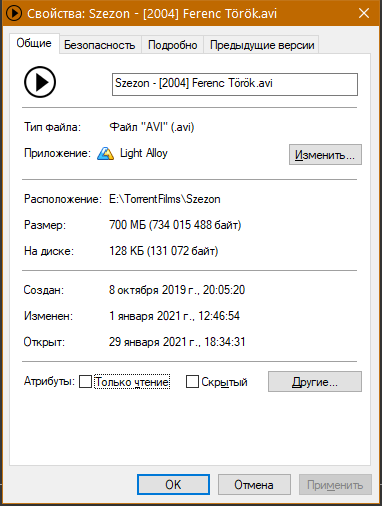

    Какой то время назад открыл для себя разреженные файлы
    (в двух словах это просто когда лишние 0 не записываются на диск )
    просто на заменимая вещь для торентов которые никогда уже не докачаются и тучи файлов содержащих большое количество $00
    никакое NTFS-ное сжатие и близко не лежит
    НО данная шняга мало где упоминается вообще как таковая
    в качалках по дефолту она успешно выключена
    программ для создания разреженных файлов тоже особо не видно
    везде предлагается чуть ли не разреживать ручками при помощи прописывания областей с $00 в командной сроке
    да и даже просто так они не копируются без восстановления исходного размера...

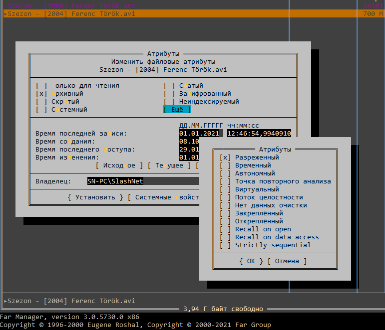

    Far Manager
    Стоит торрентокачалка Tixati, и как я понял эта функция стоит в ней по-умолчанию.

    Вопрос только в том, нахрена эти нули в файлах в таком количестве?
    качал торенты и им подобное?
    покачай узнаешь
    сверху я привел реальные скриншоты
    100 гигов этих $00 освободилось из того что еще не планируется удалять
    так же по идеи нули есть на образах дисков
    но у меня под рукой их нет чтоб проверить
    Последний раз редактировалось NEO SPECTRUMAN; 29.01.2021 в 20:57.
