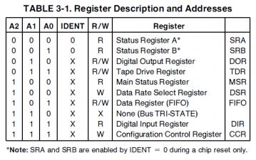

    Бегло посмотрев даташит вижу:
    DOR как раз расположен как базовый адрес + 2 (то есть 3F2).
    И биты совпадают, там расписано.
    То есть вполне может быть, что ничего не понадобится доделывать в БИОС.
    Но, конечно, надо разбираться.
