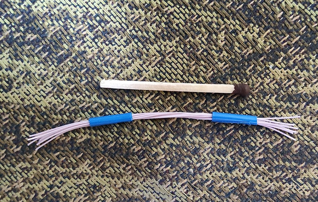

    Есть у меня такая мышь. Именно BUS Mouse для PC. Состояние хорошее. Куплена в прошлом году на мешке, рублей за 300.
    Кроме того, в статье по ссылке описано как переделать в квадратурную мышь оптические PS/2 мыши A4Tech SWOP-35 и SWOP-48. Таких ещё очень много б/у на авито.
    Тоже купил себе SWOP-35. Жду от китайцев 9-жильный шнур. У нас проблематично такой купить. Или будет слишком толстый и жесткий.

    Понял, но мне, как и большинству, полагаю, бренд - не главное. Шариковая мышка как-то поламповей. И на ретро тянет больше, чем оптика... ну, это имхо.
    Тоже вариант, но по надежности самодел из МГТФ однозначно лучше китайского будет. Весь вопрос в подходящей оболочке.
    А в переделке мышей особых сложностей нету. Но шариковая поприкольней и вызывает больше эмоций у гостей =) Молодежь зачастую впервые их видит живьем.
    Изоляция слишком жесткая если сложить 9 проводов. Даже если взять самый тонкий.
    Да и надежности там особой не нужно. Не каждый день же ею пользоваться. Так, баловство и эксперименты.
    только что осенило - как насчёт шнура USB3 ?
    (хотя наверно я ошибся, нашёл сейчас у себя такой синий. относительно толстый/жёсткий)
    ну и кабель от сеговского геймпада тоже неплохой вариант.
    Да, вполне может подойти. Количество жил подходит.
    Но нужно проверять конкретные шнуры.
    Как-то покупал 4-жильный кабель-удлинитель обычного USB (1.1 или 2.0). Его шнур оказался совершенно непригоден для использования.
    Жилы очень тонкие, изоляция жесткая. Практически нереально снять изоляцию, куда-то подключить и не сломать жилу.
    Подошел шнур от удлинителя клавиатуры/мыши PS/2.

    изоляция слишком жесткая если сложить 9 проводов. Даже если взять самый тонкий
    Ну вот сложил 9 штук 0.05 - субъективно мягче, чем родной от шариковой. А по толщине даже спичка больше. Правда, еще изоляция нужна.
    Но если сравнивать с родным шлейфом Марсианки для БК, то там вообще ужас, ленточный плоский кабель. Технологии каменного века.
    А пользоваться именно каждый день, т.к. активно юзаю Спектрум. Тут китайские провода долго не проживут...
