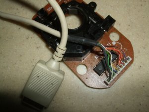

    Цитата Сообщение от reddie Посмотреть сообщение
    то там вообще ужас, ленточный плоский кабель. Технологии каменного века
    Однако самый просто и дешевый вариант.
    Разъём ставится за пару минут, без пайки:
    Но решил не спешить, дождаться с али нормального кабеля.

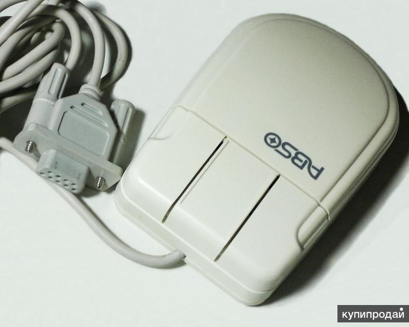

    нет, мама
    Такой?

    Сделал по инструкции https://habr.com/ru/post/568484/
    Только у меня плата немного другая, нужно переставить всего одну перемычку (правый край J4 подключаем к верхнему выводу R2).
    И то ли автор ошибся, то ли на PC перемещение по Y инвертировано, пришлось поменять местами Y1 и Y2.
    Мышь SWOP-35. Куплена на радиорынке за 100 руб. Потрепана жизнью, но вполне рабочая.
