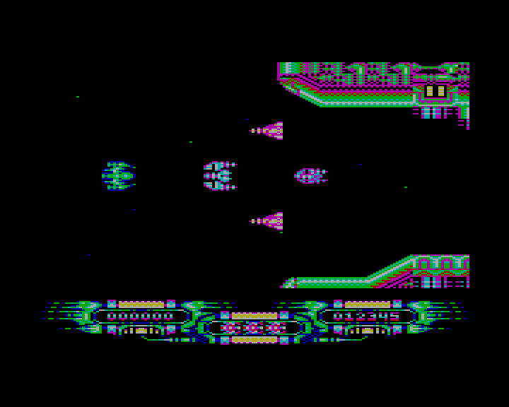

    Edge Grinder - игра для Commodore C64,
    есть порты на Amstrad CPC 128, Evo Base conf, Evo TS conf.
    Решил сделать порт на ZS Scorpion GMX.
    Потому что:
    - не во что играть
    - игра почти полностью подходит по системным требованиям
    - можно использовать интересный ход как на Evo: область пикселей заполняется вертикальными полосами,
    а потом меняется только область атрибутов, что экономит такты
    - интересно посмотреть, как Z80 будет справляться с экраном 16К байт
    - интересно проверить свои силы и заодно освоить ассемблер sjasm
    Портирование производилось методом правки исходников для Amstrad CPC 128, то есть это порт порта.
    Поскольку как программист я не программист, наверное, мой код можно оптимизировать раза в два.
    Свои правки я старался отмечать комментариями на русском.
    Что получилось:
    - Графика сконвертирована в 8 цветов
    - Музыка на таблице частот от MSX
    - Работает в режиме 7Мгц
    - Работает с двумя экранами
    - Выжимает 16 кадров/сек
    - Скрол побайтно, то есть по два "пикселя" за раз
    - Память: слот 0 - основной код и музыка, 1- Загрузчик и доп. код, 2 - Страницы доп. кода и графика, 3- Экраны
    - Вся карта перед началом игры отрисовывается в память, для скорости (около 30 страниц, ждать 15 секунд)
    Подробнее:
    На сайте конкурса есть исходники для Commodore и Amstrad.

    - похожий графический режим, но другая структура. Видео режим Amstrad 160*200 точек похож на 640*200 "с полосками" на GMX, но 16 цветов из палитры 27 и есть аппаратный горизонтальный скрол, а в GMX только вертикальный
    - похожее переключение банков памяти (но используется в основном окно #4000)
    - тот же музыкальный чип AY8912

    - Так как используется страница 0 вместо ПЗУ, в sjasm не создать снимок SNA для быстрой проверки (или я не знаю как), но можно создать диск TRD и автоматом грузиться с него
    - На реальном железе теневой монитор не работает со страницей 0 вместо ПЗУ и с расширенными экранами, поэтому не отладить код
    - Нет аппаратного горизонтального скрола как в Amstrad.
    Вывод фона 160*78 байт по ldir занимает больше всего времени. Удалось немного ускорить вывод за счёт перехода на ldi.
    Но всё равно игра движется медленнее оригинала. Хотя, мне это даже нравится.
    Очевидно, можно ещё значительно ускорить.
    Но правильнее будет для ZS адаптировать игры с вертикальным скролом.
    Спасибо авторам игры и всем причастным, спасибо за исходный код.
    Похоже, это первая игра в истории для расширенного экрана ZS!

    сужу только по скрину, но амстрад удалось превзойти, по крайней мере, по вырвиглазию
    подобрать погармоничнее сочетания цветов не пытался?
    ну там, блики ярко-белым вместо мыльного серого
    меньше воспалённой мадженты
    объёма больше

    Честно говоря, цвета получились немного не такие, как я сам ожидал. Но на оригинал в целом похоже ). Да и мне примелькались. В принципе можно подправить конвертер, только с повышенной яркостью вряд ли выйдет нормально.
    так ведь надо "после сборки обработать напильником" (c)
    вот пример годного мультиколора спрайтов сайдскроллера:
    https://spectrumcomputing.co.uk/entr...rum/Stormfinch
    но уважение за труд в любом случае
    это же вообще первая динамичная игрушка для GMX?

    Теоретически, можно сделать скроллинг по одному пикселю, а не по два. Причём это не скажется на скорости игры. Просто отрисовать карту ещё раз, но со сдвигом. Памяти хватит. Только время загрузки игры увеличится в два раза. Сомневаюсь стоит ли.

    Согласен, цвета надо поправить. Хотя бы точнее по отношению к оригиналу. Но только править каждый спрайт нет возможности, это же надо иметь редактор. Да и способности надо иметь. А у меня автоматом всё конвертируется. Только палитру можно менять.
    Немного непривычно играть без звуков пальбы и взрывов.
    В оригинале без звуков ). Была мысль сделать звуки для GS, но это долгая история.
    Ну ещё скрол по пикселям бы сделать.
