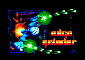

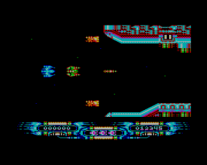

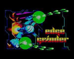

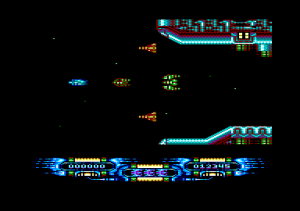

    Нашёл глюк в своём конвертере графики и разобрался с палитрами. Теперь конвертирует идеально, на мой непросвещённый взгляд.
    Оригинал:
    Конверсия:
    Последний раз редактировалось izzx; 17.07.2021 в 20:01.

    Так картинка ужасная.
  7. #16
  8. #17
    А какая? Сконвертированная, изначальная или обе?
