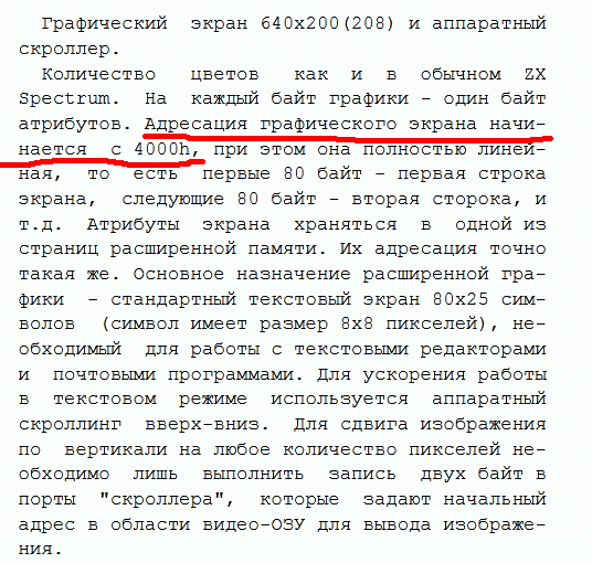

    Загрузчик и доп. код с адреса #6200. А до него с адреса #4000 почти пусто. Только пара буферов
    Это все может улететь куда-нибудь в другую страницу, чтобы освободить целиком память с #4000 до #8000?
    Кстати, почитал старые статьи Зонова про гомикс, там написано, что экраны подключаются взамен основных, с #4000. Нипанятна (с)
