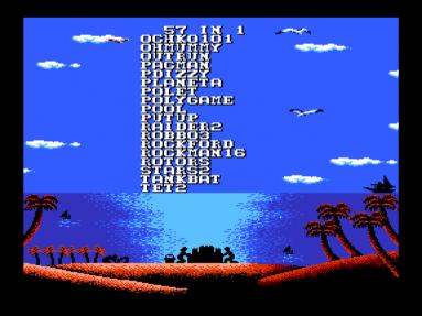

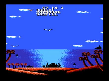

    Мне удалось загрузить меню в эмуляторе...
    Загрузчик-декомпрессор натыкан в ПЗУ кругом, в том числе с адреса 0000h.
    С адреса 0100h в ПЗУ начинается меню.
    С декомпрессором не разобрался, у меня в таких делах почти нет опыта... только эксперименты в 90-ых...
    И ещё 220-230 КБ в ПЗУ свободно.
