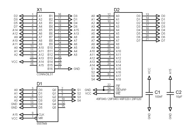

  11. #50
    02.01.2007
    Волгоград, Россия
    1,454
    196
    161
    99 сообщений
    Я правильно понял - картридж для "Вектора" сделан по тому же принципу, что и для "Апогея", с той разницей, что у 555ТМ9 использованы 5 разрядов для адресов ПЗУ А15-А19?
    Пока что схему представляю так:
    Порт А - адреса А0-А7 ПЗУ
    Порт В - данные ПЗУ
    Порт С - А0-А6 - адреса А8-А14 ПЗУ, А7 - тактирование (защёлкивание) 555ТМ9
    Входы D0-D4 ТМ9 подключены к адресам А0-А4 ПЗУ, выходы Q0-Q4 подключены к адресам А15-А19 АЗУ
    Из сообщения https://zx-pk.ru/threads/33511-rom-k...=1#post1125162 непонятно "при старшем бите адреса (порты 5 и 7)=1 задается адрес внутри 32 Кб блока, при старшем бите=0 задается номер 32 Кб блока.". - вот это не очень понял. Возможно, потому, что неправильно представляю схему картриджа. Поясните, пожалуйста.
    И правильно ли я понял, что в картридже программы находятся в том же сжатом формате, что и в картридже "Апогея"? Т.е. можно использовать упаковщик от "Апогея"?
