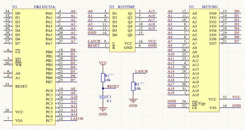

    Цитата Сообщение от AlexBel Посмотреть сообщение
    Я правильно понял - картридж для "Вектора" сделан по тому же принципу, что и для "Апогея", с той разницей, что у 555ТМ9 использованы 5 разрядов для адресов ПЗУ А15-А19?
    Пока что схему представляю так:
    Порт А - адреса А0-А7 ПЗУ
    Порт В - данные ПЗУ
    Порт С - А0-А6 - адреса А8-А14 ПЗУ, А7 - тактирование (защёлкивание) 555ТМ9
    Входы D0-D4 ТМ9 подключены к адресам А0-А4 ПЗУ, выходы Q0-Q4 подключены к адресам А15-А19 АЗУ
    Из сообщения https://zx-pk.ru/threads/33511-rom-k...=1#post1125162 непонятно "при старшем бите адреса (порты 5 и 7)=1 задается адрес внутри 32 Кб блока, при старшем бите=0 задается номер 32 Кб блока.". - вот это не очень понял. Возможно, потому, что неправильно представляю схему картриджа. Поясните, пожалуйста.
    И правильно ли я понял, что в картридже программы находятся в том же сжатом формате, что и в картридже "Апогея"? Т.е. можно использовать упаковщик от "Апогея"?

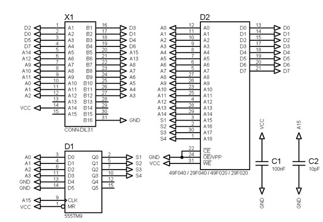

    Картридж "Апогея":
    Вложение 77432
    Разряды портов А и С формируют шину адреса А0-А14 - это (условно) блок 32Кб.
    При переключении старшего разряда порта С в "0" через ТМ9 на шину адреса ПЗУ попадают дополнительные разряды, которые условно "задают номер 32Кб блока" - т.е. эти дополнительные разряды указывают к какому из 32Кб блоков будет обращение при чтении из ПЗУ.
    По другому, при помощи разрядов портов А и С можно прочитать только 32КБ, соответственно ПЗУ условно разбита на блоки по 32КБ, а записав в ТМ9 некое значение, можно указать, какой из этих условных блоков собираемся читать.

    Сейчас схема картриджа мне представляется так:
    Правильно ли я понял - входы ТМ9 подключены к порту А (А0-А4)?
    На фотографии картриджа резисторов (насколько я могу разглядеть - 10к) больше, чем на моей схеме. Пока что не представляю, где они ещё могут стоять. Один - в цепи начального сброса регистра, второй тянет вниз сигнал защёлки, чтобы случайно не захватила мусор до инициализации порта. наверное, и то и другое не нужно, но я старался придумать применение резисторам С конденсаторами, вроде бы, понятно. Один - в цепи сброса, два - по питанию ПЗУ и триггера...
    Загрузчик от TimSoft (ПЗУ 2к, http://sensi.org/scalar/ware/540/) запускает этот картридж?
    Последний раз редактировалось AlexBel; 11.06.2022 в 08:32.
    да
    Строго говоря я не совсем корректно описал программирование картриджа, учитывая запись в ТМ9 по фронту, но думаю уже все разобрались.
