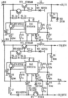

    По умолчанию Ошибка в схеме блока питания Специалист Волкова из МК 3/1987
    Давно хотел повторить схему этого блока питания. Особенности стабилизаторов этого БП: нестандартное включение интегрального стабилизатора К142ЕН1 в импульсном режиме, формирование -5в через обмотку силового дросселя +5в, питание всех каналов от одной обмотки трансформатора. Тем более у меня был небольшой запас К142ЕН1 в планаре (то бишь AU) которые использовать более и негде. Решил на пробу спаять один канал на 12 вольт (канал на 5 вольт имеет похожее решение). Включил, а на выходе имею тоже напряжение за минусом падения на силовом транзисторе. Потыкался приборами - в общем схема не работает. Решил проштудировать всю литературу касающиеся использования стабилизаторов К/Кр142ЕН1/2. Посмотрев внутреннюю схемотехнику стабилизатора, понял что выложенная в журнале схема, абсолютно нерабочая. Сначала решил, что просто перепутали нумерацию ножек стабилизаторов, однако никакой системы не увидел. Потом подумал, что возможно редакция попутала серии стабилизаторов К142 и КР142. У них немного отличается внутренне строение и не совпадает назначение выводов. Но и тут затык. Типовая схема релейного включения стабилизатора К/КР142ЕН1 в принципе не имеет ничего общего с журнальной. Понятно, что это БП вряд ли кто то собирал кроме автора и меня, поэтому об ошибке нигде и не указано. Есть ведь более простые и проверенные схемы. Решил таки разгадать этот ребус, а сам медленно листал справочник и на странице с описанием импульсного стабилизатора К142ЕП1(я не знал что есть и такие) увидел схему один в один с журнальной. Т.е. автор наверняка использовал К142ЕП1, а в журнале почему напечатали К142ЕН1.
    Вот такие грабли. Вдруг еще кто то решит наступить.
    Т.е. на самом деле все стандартно (для ЕП1)?
    Наверное, по этому же:

    Вина за ошибку полностью лежит на авторе статьи. Все авторы, перед тем как журнал отправлялся в печать, получали из редакции так называемую корректуру – странички будущего журнала со статьей автора. И автор должен был просмотреть свою статью, исправить ошибки и отправить корректуру обратно для того чтобы редакция поправила ошибки. Единственное, что было крайне нежелательно править, это рисунки.
