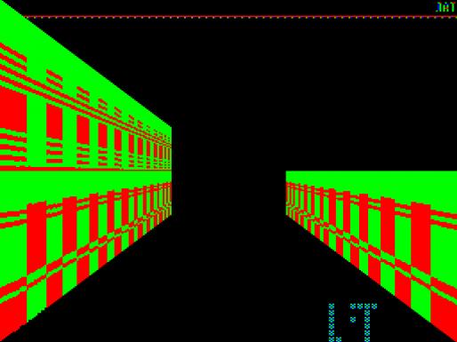

    Как мы все знаем, с одной стороны, уже давно имеется куча квадратно-гнездовых движков для (часто подземных) RPG игр от первого лица (команды ) : Dungeon Master (видимо, cамый первый, и насквозь подемный), The Eye of the Beholder, Might and Magic , Wizardry, и т.д.
    С другой стороны, на БК наблюдается их жестокий дефицит. Я уже давно хотел исправить это дело, но всё как-то не шло. Дело в том, что на БК нет столько памяти, чтобы хранить заранее масштабированную графику катакомб. Стенки надо перспективно преобразовывать из единственной текстуры, с монстрами и объектами почти та же беда. В общем, надо для графики писать псевдо-3D движок. Даже для походовой игры, где секунда на кадр вполне допустима, на БК были сложности.
    Но примерно в апреле я понял, что и как, и написал сравнительно быструю процедуру текстурирования. Только что я понял, как быстро считать на БК перспективную коррекцию. И написал. В принципе, осталось написать трассировщик лучей, и будет рабочий прототип графического движка, а дальше уже проще. Всякую (бизнес-учёт-контроль-действия) логику мы все по работе уже писали и так, вопросов нет. Только время на кодинг.
    Так что скажет общественность: продолжать?

    Мне, например, не пофиг, но к БК только присматриваюсь =)) Это для 0010 картинка? На 11-й проблем с памятью, по идее, не будет.

    Да, и по идее демка с одим уровнем на ней возможна. Я бюджет памяти уже прикинул.
    1) Не факт. Принц персидский потребовал дополнительной памяти.
    2) В любом случае, эту память можно потратить получше.
    3) Наличие 3D упрощает разработку -- не нужно рисовать и хранить можество копий одного и того же под разными углами.
    4) Опять же, дискета всего 800 КБ.
    В нынешнюю пору виртуальных CF-дисководов, полагаю, размер - последнее, что должно заботить =))
    Демки с подкачкой с диска, вон, на мегабайты клепают, и ничего. Всех устраивает.
    Но если задуман размер именно под работу на "оригинальном" железе - приветствую. Придерживаюсь того же.
    На Спектруме были подобные проекты, частично можно заимствовать решения по коду оттуда.
    Например, отрисовку стен блоками по 2х2 или 4х4/3х4 а ля чанки для ускорения графики.

    Но у меня цель -- имеено попиксельно точный рендер. Благо, уже ясно что в две секунды я укладываюсь даже в худшем случае, то для походовки прокатит. Вот в квадратной Lands of Lore принудительно сделано медленное движение, чтобы был как-бы переход между клетками (на самом деле они просто морфят картинку).
    Собственно, что я писал в Телеграме:
    Рисуется попиксельно, это совершенно честное перспективное текстурирование. Эта картинка занимает чуть больше секунды. Я вот думаю насчёт применения в походовом движке типа Dungeon Master/Eye of the Beholder/Might and Magic/Wizardry.
    Слева направо оно для простоты рисует, это же эксперимент. Так-то переходы между сценами можно и покрасивше сделать.
    Там можно будет прогрессивное улучшение картинки сделать при обновлении, один фиг процедура внутри байтовая. Нарисовать с учетверённой скоростью, а потом добавить один детальный двухпиксельный столбец на байт, а потом по два однопиксельных. Это всё займёт то же время суммарно, но первая грубая картинка будет в 4 раза раньше.
    Да можно вообще отдельную версию процедуры для слов написать и 32 столбца зафигачить за четверть секунды, а потом улучшать. Это даже чуть быстрее будет в сумме.
    Со спрайтами тоже всё ясно, код чуть-чуть изменить для прозрачных пикселей.

    Текстуры на стенах могут быть любыми или они программно создаются?
