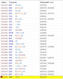

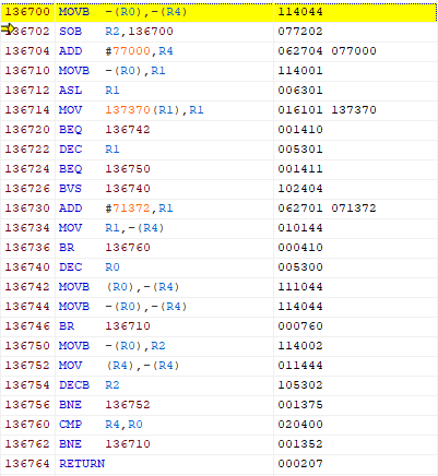

    Цитата Сообщение от Sandro Посмотреть сообщение
    Насколько я помню, он вообще ничего в себе не изменяет, поэтому можно хранить в памяти кучу данных и распаковывать им по мере надобности. Благо алгоритм неожиданно удачный. Он близок по степени сжатия к ZIP/DEFLATE, и при этом вообще не использует побитовой упаковки!
    Распаковщик изначально выглядит так:
    Он пересылает часть кода в назначенную рабочую область, потом делает JMP на начало этого кода, и первым делом затирает свое начало, пересылая туда 572 байта из конца архива:
    Таким образом, повторный запуск уже не имеет смысла, потому что там нет изначального кода.
    Но сам же себя он не ломает? Что мешает эту пересылку отрезать? Она нужна только для того, чтобы можно было запускать программу со стандартного адреса 1000, и одновременно там в начале был бы распаковщик. если этого требования нет, то и так фокусничать не надо.
