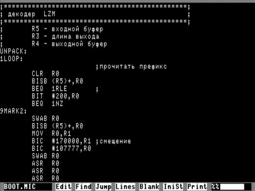

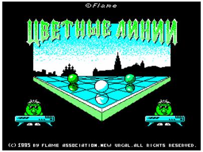

    LZ сделал Женя Пашигоров, но он был заточен на сжатие кучи файлов в один архив:
    Блин, вот что значит склероз )) Сначала я вспомнил, что Женя написал LZ и мы его активно использовали для сжатия каталогов/дисков. Потом я сжал им картинку TITR1.PIC и получил 15к (восьмеричных). Подумал, что можно поискать исходники LZ и сделать распаковщик для встраивания в программы. А потом оказалось, что Женя сделал этот распаковщик сто лет назад и мы с ним уже применяли его в Color Lines:
    Все было под руками
