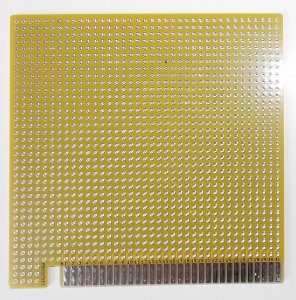

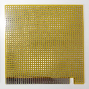

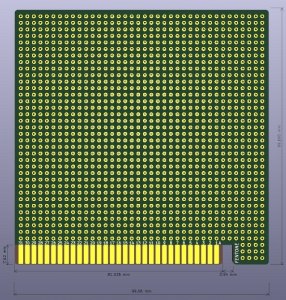

    Не нашел в продаже макетку с подходящими параметрами, поэтому разработал свою.
    Размер 99 х 99 мм.
    Шаг отверстий 2.54 мм.
    Диаметр отверстий до металлизации 0.8 мм.
    Диаметр площадок 1.5 мм.
    На слоях шелкографии нанесены номера выводов разъема ISA-8.
