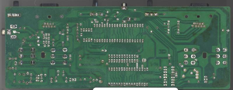

    TL866 хорошая штука.должен быть у каждого.
    но я так и не смог считать свой ром TL866 ,всегда нули. подумал что ром убитый
ID:	75995   Нажмите на изображение для увеличения.

    Цитата Сообщение от tiretrak Посмотреть сообщение
    вот другие фото похожей платы
    какая маркировка чипа в корпусе dip16 слева от РОМа (плохо видно)?
    у меня там стоит MYSON MT0011 ,даташитов нет,как cd4011 не звонится в программаторе.
    похоже UM6583

    Да, на моей плате - UM6583. Разводка такая же, по крайней мере тех выводов, что идут на A12-A18 ПЗУ. Никакой информации по микросхеме не нашёл, но логотип UMC вроде настоящий.
    tiretrak,
    Не смог прочитать на ревизию на плате. У меня - REV3.
    У меня при считывании ПЗУ с помощью Arduino - тоже все нули были. Странно, ведь как оказалось потом - ПЗУ 100% рабочая.
    Дополнительно нашёл ещё одну оборванную дорожку. Но не думаю, что на качество видео она повлияла...
    Можно проверить на беспаечной макетной плате. Или заменить на К561ЛА7. Да и CD4011 не дефицитная микросхема.

    Восстановил все дорожки на плате и нашёл проблему на макетке с эмиттерным повторителем. Теперь всё работает отлично.
    При отсутствии ПЗУ - чёрный экран и строчные импульсы:
    При вставленном ПЗУ можно играть (качество изображения меня в принципе устраивает):
    Практически все игры телевизор распознаёт как PAL, но есть часть игр PAL-60. Переход в этот режим и обратно LCD телевизор совершает за пару секунд, одна плата захвата не всегда отрабатывает, а другая пока что не позволила получить хорошее изображение вообще.
    Получил посыку с али с микросхемами, в том числе с W29C040. Расположение выводов у неё практически как в KM23C4000, кроме A18 (у W29C040 на месте A18 сигнал WE, что не очень хорошо, но решаемо). Кстати, в https://vfiuchcikicshuusrch.ddns.net...ari2600_inside есть любопытная цитата, на которую я раньше не обратил внимания:
    Очень странные микросхемы ПЗУ, у KM23C4000 сигнал ChipEnable - прямой и OutputEnable - инверсный
    А значит, в свободное время прокину 31 проводок от Arduino к ПЗУ и попробую считать дамп. Хотя в даташите на MX23C4000 - и CE, и OE - инверсные.
