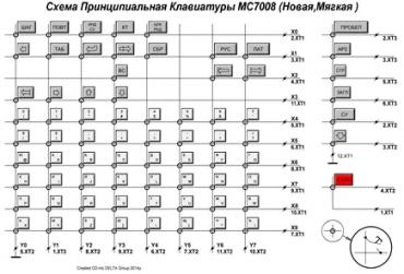

    Насколько я понял, все клавиши БК (кроме СТОП), можно впихнуть в матрицу 8х16:
    	r0	r1	r2	r3	r4	r5	r6	r7
    c0	шаг	повт	инд/су	кт	блк/ред
    c1	<=	Tab	Enter	=|=>	сбр		рус	лат
    c2				вс			|<=	|=>
    c3	<=|	=>	/|\	\|/
    c4	0	1	2	3	4	5	6	7
    c5	8	9	;	:	,	-	.	/
    c6	ю	а	б	ц	д	е	ф	г
    c7	х	и	й	к	л	м	н	о
    c8	п	я	р	с	т	у	ж	в
    c9	ь	ы	з	ш	э	щ	ч	ъ
    c10	пробел
    c11	ар2
    c12	стр
    c13	загл
    c14	су
    c15	shift
    Я ничего не упускаю?
    А нужно -- в матрицу 8x10, поскольку у БК она именно такая:
    Нда, что-то скукожило картинку...
    Y -- младшие три бита кода символа, X -- старшие 4.
    И надо именно замыкать X на Y из-за алгоритма сканирования. Т.к. он проверяет именно закоротку, а не подключение куда-то.

    Sandro, я по этой картинке и делал. Поскольку 5.XT2 и 12.XT1 подключены к земле, я счел допустимым объединить их в один столбец. Как раз мне хватает матрицы 16 на 8. Только у СТОП лапка соскальзывает Но для такого случая не грех и отдельный порт контроллера выделить.
    А, в смысле, потому, что как раз выходит 16, а матрица всё равно такая? Ну да вэтом случае прокатит. не в общем случае
    СТОП не с землёй соединяет, а одну ...нутую конструкцию с другой. См. схему БК.

    Для эмуляции этой хренотени надо тянуть XT1.1 к +5 В током примерно в 70 мА, хоть и кратковременно. Контроллер-то выдержит? Нога не отвалится?
    Кстати, при внимательном рассмотрении, при начальной подаче питания эта дивная схема давит на СТОП, пока C2 не зарядится. Если ACLO/DCLO снимутся раньше, то старт машины обещает быть интересным ...
