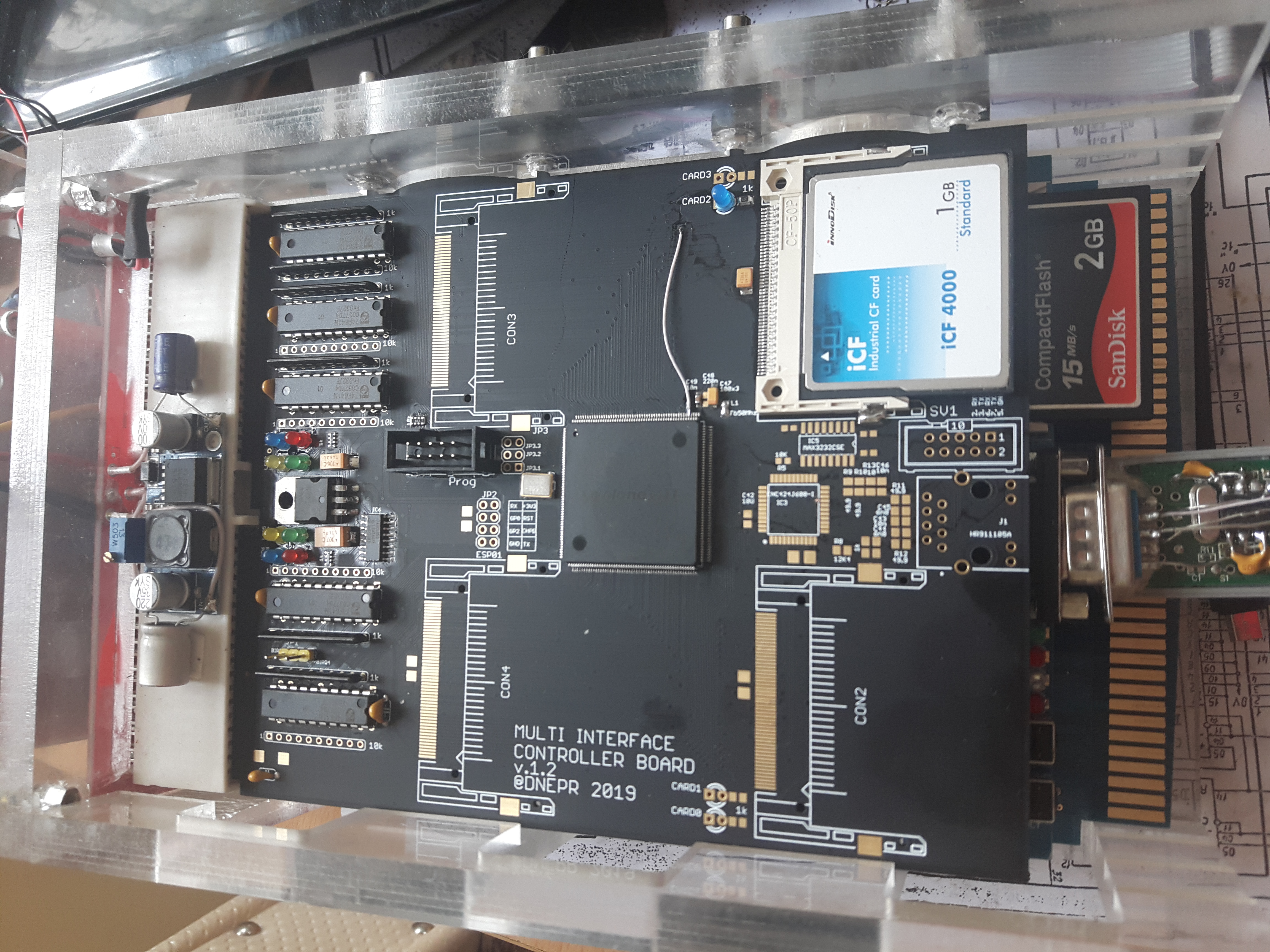

    Личная хотелка получила неожиданное развитие
    Это пока ещё концепт и не факт, что окончательный результат будет с тем же функционалом и так же выглядеть...
    Ну а пока:

    Одна такая плата
    http://www.KpXX.Ru/Днепр/МИПК/V0.0/MICB-02.2019.jpg
    http://www.KpXX.Ru/Днепр/МИПК/V0.0/MICB-03.2019.jpg
    начала движение ко мне
    Но над ней (точнее над прошивкой Циклона) ещё предстоит работа...

    Из новостей.
    Плата мультиконтроллера добралась до меня. Надеюсь, в выходные получится плотно с ней повозиться
    Ещё из новостей.
    Возможно, причина медленной скорости работы CF найдена. Возможно, сегодня вечером попробую.
    Хе Сурпрыз На этом контроллере есть так же SD разъём Круть

    Стенд несколько увеличился в размерах Теперь в его основе - корзина от Кванта Плат пока две - с процессором и мультиконтроллером. Над прошивкой мультиконтроллера ещё предстоит работа - пока в нем только прошивка для работы четырёх CF карт (пока без прерываний) и последовательного порта. Надо будет сделать драйвер с поддержкой работы как по так и без прерываний. Ну и настройка на разные адреса регистров и вектора...

    После некоторого перерыва (были другие дела) вернулся к прошивке ака 134
    Первое, что сделал - переходник с панельки ПЗУ на ZIF разъём - ибо с одной стороны - надоело её с мучениями доставать-вставлять (каждый раз рискую, да и боюсь - разъём так не долго прослужит), а с другой стороны - такая конструкция ещё пригодится в принципе
    Сел доделывать прошивку с учётом карты на 4 CF разъёма - что бы и с неё грузить. Помимо этого - надо доделать драйвер под доп карты. Правда, с учётом особенностей работы RT, драйвер для поддержки доп CF пока будет поддерживать только 8 устройств. Потом подумаю, что можно с этим сделать. Под RSX таких проблем наблюдаться не должно, но до RSX ещё добраться надо...
