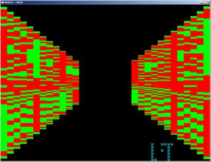

    Благо, только что что пройден важный этап: в движке теперь есть полноценное текстурирование. На стены могут накладываться произвольные текстуры разрешением 32x64. Правда, однобитные, но и так одна текстура занимает 256 байт, а памяти у нас немного.
    Ходить в демке пока ещё нельзя (нет, собственно, обработки лабиринта, да и самого лабиринта), но она вполне работает. Выкладываю во всеобщий доступ.

    В общем, для эксперимента я сделал версии, выводящие изображение байтами и даже словами. В общем, работает быстро. В принципе, можно при смене локации первое обновление делать словами в шахматку 2x2, потом добивать байтами опять же в шахматку, ну а дальше уже достраивать двухпиксельными, а потом однопиксельными столбцами. Тогда выходная картинка в покое будет попиксельного качества, ну а если игрок хочет двигаться быстро, то заканчивать текущую грубую стадию и сразу начинать рисовать новую локацию.
    Тогда будет движение в реальном времени! Хоть формально и походовка.
    Кому интересно, вот тут экспериментальная пословная версия. Выглядит ужасно, зато быстро. Построение картинки занавеской на чёрном фоне видно, да, но если на фоне предыдущей картинки, в псевдослучайном порядке столбцов и по шахматке, то это будет гораздо менее заметно.

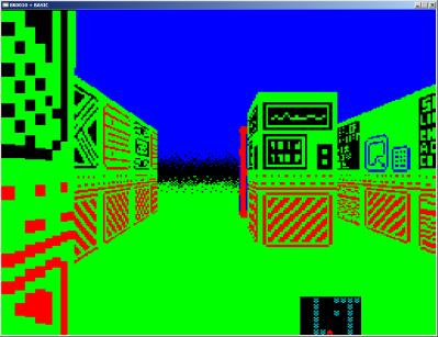

    Определился с графикой начального этапа для стен. Будет атлас 256x64, т.е. 8 текстур. В принципе, этого пока достаточно. В финишных цветах всё будет выглядеть так:

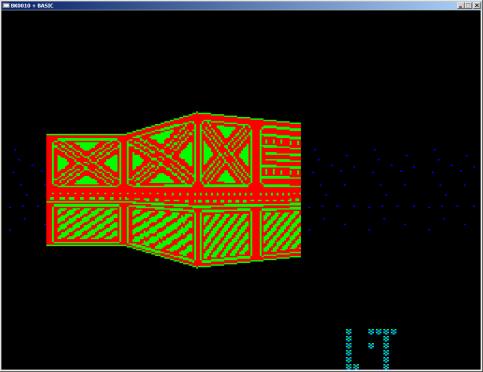

    Ну вот, практически осилил рисование стенок под произвольным углом. Нет, в Crawlspace его всё-таки не будет, движок планируется квадратно-гнездовой, но на будущее может, и пригодится. Хотя .. возможно будет опция делать уголки под 45. Ну и взгляд по 8 направлениям, а не по 4.
    Возможно.
    Перс же будет поворачивать ±90°? Вот пусть и поворачивается за две фазы по 45°.

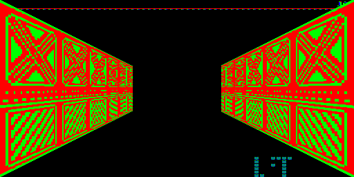

    Кстати, и эту тему забыл обновить. Вот, что есть в августовской версии движка:
    А круто даже. Расчеты на проекции в риалтайм наверное сложняк, там мат.анализ какой-то небось!
